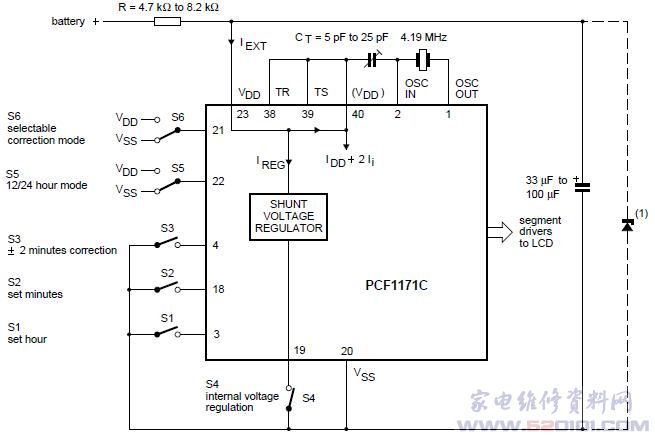

概述:PCF1171C是飞利浦半导体公司生产的一个单片封装的工作频率为4.19MHz的CMOS工艺汽车时钟电路,用来指示小时和分钟它可直接驱动一个31/2或4位的液晶LCD显示,由2个外部单刀单掷开关来完成所有时间的设置,可选择12小时或24小时两种显示模式。该电路可通过内部5V的电压调整器由电池进行供电或使用一个外部固定的电源供电定购。它采用VSO4040脚塑料SMD正面向下封装工艺。
二、PCF1171C功能和特点
1、驱动标准的3 1/2 或4 位LCD 显示
2、内部电压调整器可驱动5V 的LCD 工作
3、可选择使用外部固定电路
4、4.19MHz 振荡器
5、集成了振荡器的输出电容和极性电阻
6、工作环境温度-40 +85°C
