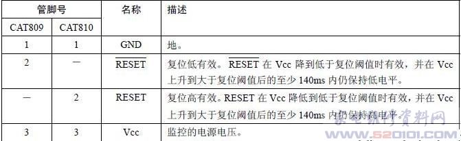

CAT810 的RESET 也是推挽输出(高有效)。

* 提供2种输出配置:-CAT809:低有效复位-CAT810:高有效复位
