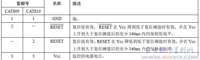

概述:CAT809是Catalyst Semiconductor生产的一款微控制器监控电路,用来监控数字系统的电源。在工业级温度范围的应用中可直接代替MAX809和MAX810。
CAT809产生一个复位信号,这个信号在电源电压低于预置的阈值时和电源电压上升到该阈值后的140ms内有效。由于Catalyst半导体运用了底层浮动闸(floatinggate)技术AE2TM,因此器件可以提供任何特定的复位阈值。7个工业标准的阈值可支持+5.0V、+3.3V、+3.0V和+2.5V的系统。
CAT809的RESET是推挽输出(低有效)。
电源的快速瞬态变化可忽略,当Vcc低至1.0V时输出可保证仍处于正确状态。它采用紧凑的3脚SOT23和SC70封装。
