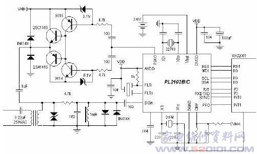

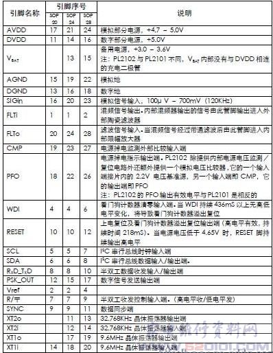

概述:PL2102是专为电力线通讯网络设计的半双工异步调制解调器。它仅由单一的+5V电源供电,以及一个外部的接口电路与电力线耦合。PL2102除具备基本的通讯控制功能外,还内置了五种常用的功能电路:可数字频率校正的实时钟电路,32ByteSSRAM,电压监测,看门狗定时器及复位电路,它们通过标准的I2C接口与外部的微处理器相联,其中实时钟与32BytesSRAM在主电源掉电的情况下可由3V备用电池供电继续保持工作。PL2102是特别针对中国电力网恶劣的环境所研制开发的低压电力线载波通信芯片。由于采用了直接序列扩频、数字信号处理、直接数字频率合成等新技术,并采用大规模数字/模拟混合0.35μmCMOS工艺制作,所以在抗干扰及抗衰落性能以及国内外同类产品性能价格比等方面有着出众的表现,此外PL2102是早期产品PL2101的兼容升级替代品,与之相比采用了更先进的低噪声设计制造工艺,不仅全芯片功耗大幅度降低,且通信性能也较上代产品有所提高。它采用SOP20 、 SOP24 、 SOP28封装。
二、PL2102功能和特点
* 0.35um CMOS 数摸混合集成电路
* 直序扩频半双工异步调制解调器
* 二相相移键控,120KHz载频,带宽15KHz,传输速率500 bps
* 接收灵敏度:100μVRMS
* 15位伪码长度,可编程同步捕获门限
* I2C串行通信接口
* 32Bytes SRAM (电池维护)
* 可编程实时钟(秒/分/时/日/月/星期/年) (电池维护),支持数字频率校正
* 上电复位/电压监测电路及看门狗定时器
* 单+5V供电,I/O 口带 2500V ESD 保护
* 工业级温度标准: -40ºC ~ +85ºC
