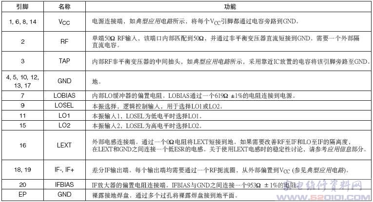

概述:MAX9986A是MAXIM公司生产的一款 SiGe、高线性度、815MHz至1000MHz下变频混频器,带有LO缓冲器/开关。
MAX9986A高线性度下变频混频器具有8.2dB增益、+25dBm IIP3和10dB NF,适用于815MHz至1000MHz基站接收机。在960MHz至1180MHz LO频率范围内,这款特殊的混频器非常适合高边LO注入接收架构。MAX9984支持低边LO注入,并与MAX9986A引脚和功能兼容。

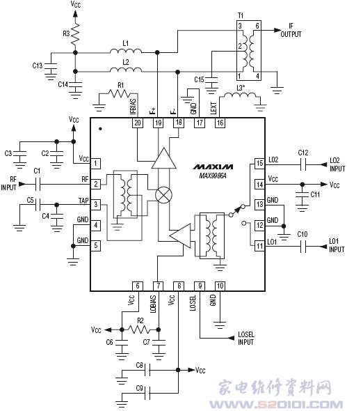

除具有优异的线性特性和噪声指标外,MAX9986A还具有极高的集成度。该器件包括一个双平衡无源混频器核、IF放大器、双输入LO选择开关以及LO缓冲器。片内非平衡变压器使器件能够接收单端RF和LO输入。MAX9986A需要一个额定0dBm的LO驱动,并确保其电源电流应低于250mA。
MAX9986A是MAX9986的派生型号,提高了大信号保护能力。MAX9984/MAX9986/MAX9986A与MAX9994/MAX9996 1700MHz至3000MHz混频器引脚兼容,因此,该系列下变频混频器非常适合相同PCB布局提供双频工作的应用。MAX9986A还与MAX9993功能兼容。
MAX9986A提供紧凑的20引脚、薄型裸焊盘QFN封装(5mm x 5mm)。在-40°C至+85°C扩展级温度范围内可确保其电气性能。

二、MAX9986A功能和特性
* 815MHz至1000MHz的RF频率范围
* 960MHz至1180MHz的LO频率范围(MAX9986A/MAX9986)
* 570MHz至850MHz的LO频率范围(MAX9984)
* 50MHz至250MHz 的IF频率范围
* 8.2dB的变换增益
* +25dBm三阶输入交调截点(IIP3)
* +14.8dBm输入1dB压缩点
* 10dB噪声系数
* PRF = -10dBm时,具有69dBc的2LO - 2RF杂散抑制
* 集成LO缓冲器
* 集成RF和LO非平衡变压器,用于单端输入
* -3dBm至+3dBm的LO驱动
* 内置SPDT LO开关,LO1至LO2隔离度为49dB,切换时间为50ns
* 与MAX9994/MAX9996 1700MHz到3000MHz混频器引脚兼容
* 与MAX9993功能兼容
* 外部电流设置电阻允许选择混频器的低功耗/低性能工作模式
* 提供无铅封装
