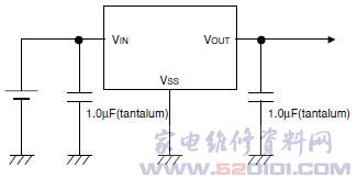

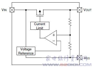

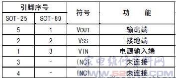

概述:XC6201是日本Torex半导体公司生产的一款正电压调整器。该XC6201系列是高精度,低功耗,正电压稳压器采用CMOS工艺和激光微调技术。该系列提供大电流以显著小压降。该XC6201包括一个电流限制电路,一个驱动三极管,一个高精度参考的电压和误差放大器。它采用150mW型(SOT-23)、500mW型(SOT-89)封装,最大输出电流:250mA(TYP),输入输出电压差:0.16V@100mA,最高工作电压:10V,输出电压设定范围:1.7V~6.0V(0.1V间隔),高精度:设定电压精度±2%,低消耗电流:TYP 2.0μA。
