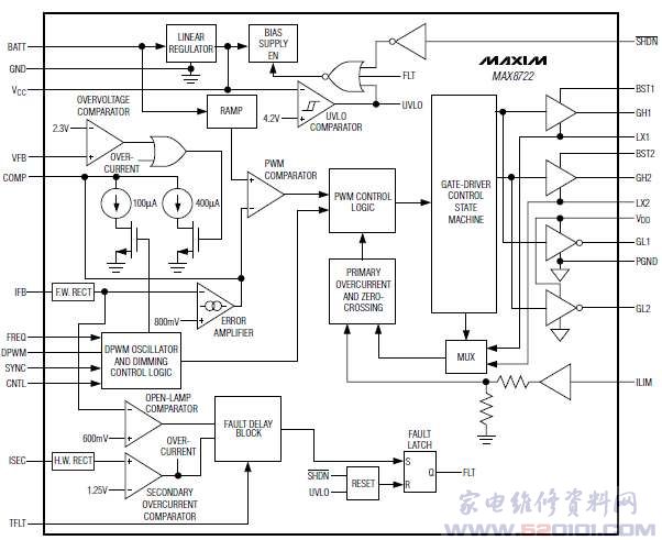

三、MAX8722内部方框图
说明:MAX8722控制全桥谐振逆变器将未经过稳压的DC输入转换成接近正弦的高频AC输出来驱动CCFL。用数字脉冲宽度调制(DPWM)信号对灯进行开关控制以调节其亮度。灯的亮度正比于DPWM信号的占空比,占空比可通过CNTL引脚上的模拟电压进行调节。

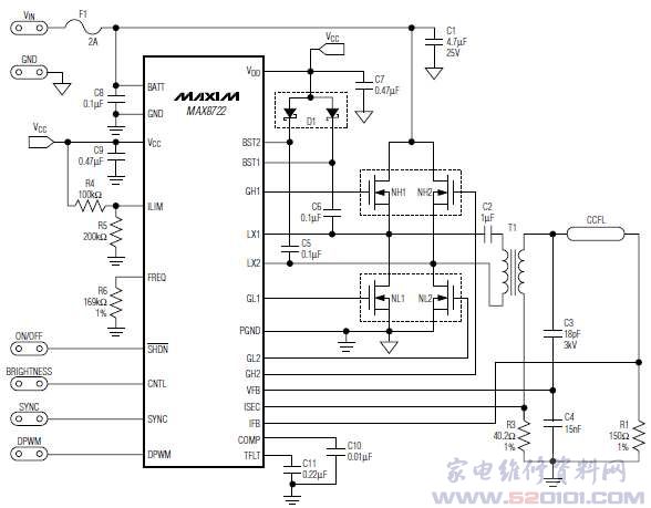

四、MAX8722典型应用电路
MAX8722的典型工作电路(图1)是用于TFT-LCD面板的完整的CCFL背光逆变器。电路的输入电压范围从8V到24V。最大RMS灯管电流设置为6mA,最大RMS启辉电压设置为1600V。

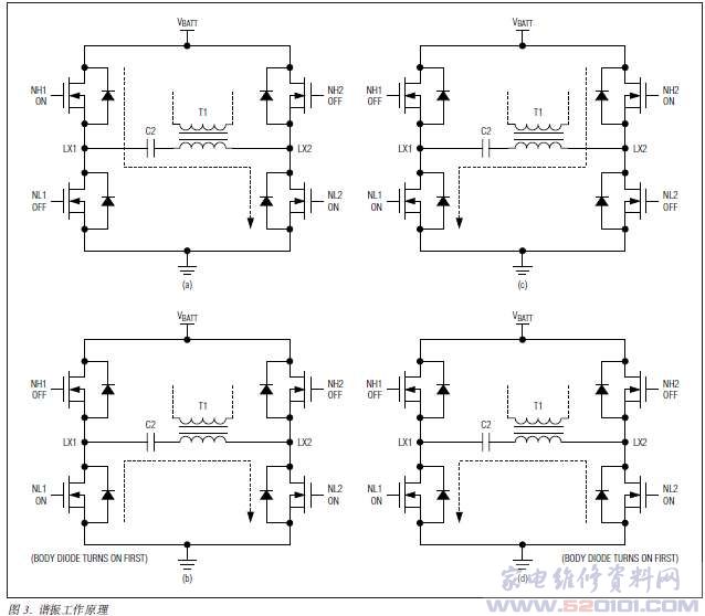

MAX8722驱动四个n沟道功率MOSFET,它们组成零电压开关(ZVS)全桥逆变器,如图3所示。假定在某个开关周期开始时NH1和NL2处于导通位置,如图3(a)所示。初级电流流过MOSFET NH1、隔直电容C2、变压器T1的初级和MOSFET NL2。在此期间,初级电流持续上升直到控制器关断NH1。当NH1关断时,初级电流使NL1的体二极管正向偏置,此二极管将LX1电压钳位在刚好低于地电位,如图3(b)所示。当控制器导通NL1时,由于正向偏置的体二极管钳位了漏极电压,漏-源电压接近于零。因为NL2仍然在导通状态,初级电流流过NL1、C2、T1初级和NL2。一旦初级电流下降到最小电流门限(6mV/RDS(ON)),控制器关断NL2。T1中余下的能量使LX2节点电压升高,直到NH2的体二极管被正向偏置。当NH2导通时,它也具有接近于零的漏-源电压。初级电流反转极性,如图3(c)所示,此时以相反的电流流向开始一个新的周期,NH2和NL1导通。初级电流持续上升直到控制器关断NH2。当NH2关断后,初级电流正向偏置NL2的体二极管,此二极管将LX2电压钳位至刚好低于地电压,如图3(d)所示。LX2节点电压降低后,控制器无损耗地导通NL2。一旦初级电流下降至最小电流门限,控制器关断NL1。剩余的能量使LX1节点电压升高,直到NH1的体二极管被正向偏置。最后,NH1无损耗地导通,开始一个如图3(a)所示的新周期。注意,所有四个功率MOSFET的开关导通都发生在ZVS条件下,这可以减小瞬时功率损耗和EMI。简化的CCFL逆变器电路如图4(a)所示。全桥功率级被简化并以方波AC源表示。去除变压器后,谐振回路可以进一步简化至图4(b)。CS是初级串联电容,C'S是初级串连电容到次级的反映,CP是次级并联电容,N是变压器的匝数比,L是变压器次级漏感,RL是模拟CCFL正常工作时的理想化电阻。
