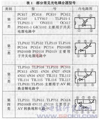

一、光电耦合器的种类较多,但在彩电电路中,常见的有4种结构,主要用于开关电源的稳压及保护电路中和AV转换电路中。
1.第一类,为发光二极管与光电晶体管封装的光电耦合器,结构为双列直插4引脚塑封,内电路见表一,主要用于开关电源电路中。
2.第二类,为发光二极管与光电晶体管封装的光电耦台器,主要区别是引脚结构不同,结构为双列直插6引脚塑封,和第一类可以互换,但需调换其引脚。内电路见表一,主要用于开关电源电路中。
3.第三类,为发光二极管与光电晶体管(附基极端子)封装的光电耦合器,结构为双列直插6引脚塑封,内电路见表一,主要用于AV转换音频电路中。
4.第四类,为发光二极管与光电二极管加晶体管(附基极端子)封装的光电耦合器,结构为双列直插8引脚塑封,内电路见表一,主要用于AV转换视频电路中。

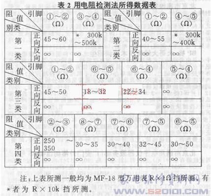

1.电阻检测法(见附表二)
2.加电检测法,在光电耦合器的初级,即第1~3类的①~②脚间或第4类的②~③脚间加上+5V电压,电源电流限制在35mA左右,可在+5V电源正极串一只150Ω1/2W的限流电阻加上电源后,用R×1k挡测次级正向电阻,即第一类的③~④脚间,第2~3类的④~⑤脚间,第4类的⑦~⑧脚间的正向电阻,一般在30Ω~100Ω之间为正常,偏差太大则为损坏,需更换。测量上述引脚间的反向电阻为无穷大,如偏小则为漏电或击穿损坏,需更换。用电阻法检测比较方便,但个别情况有可能出现误判断,用加电检测法略显麻烦,但测试结果准确可靠,不会出现误判断。

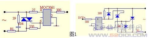

MOC3061的内部结构及管脚排列见图1,它采用双列直插6脚封装。主要性能参数:可靠触发电流Ift5-15mA;保持Ih 100μA;超阻断电压600V;重复冲击电流峰值1A;关断状态额定电压上升率dV/dt 100V/μs。 MOC3061的管脚排列如下:1、2脚为输入端;4、6为输出端;3、5脚悬空,详见图1。
MOC3061的应用
晶闸管的触发方式有移相触发和过零触发两种。常用的触发电路与主回路之间由于有电的联系,易受电网电压的波动和电源波形畸变的影响,为解决同步问题,往往又使电路较为复杂。MOTOROLA公司生产的MOC3021-3081器件可以很好地解决这些问题。该器件用于触发晶闸管,具有价格低廉、触发电路简单可靠的特点。下面以MOC3061(过零触发双硅输出光耦)为例介绍其工作原理和应用。
一、内部结构及主要性能参数
图2、图3分别为MOC3061用于触发双向晶闸管和反并联单向晶闸管的基本电路。

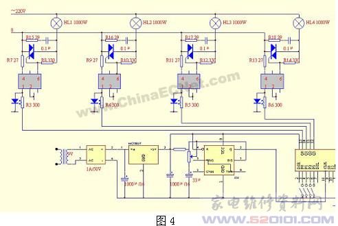

图4是一个可简单编程的四路彩灯控制电路。电路中采用一块时基电路产生一脉冲,74LS194产生移位循环,对它的简单编程是通过控制P0、P1、P2、P3的电平高低来实现的。采用MOC3061触发晶闸管,强、弱的电之间在电气上完全隔离,且可以直接可靠地触发50A或更大的功率的晶闸管。

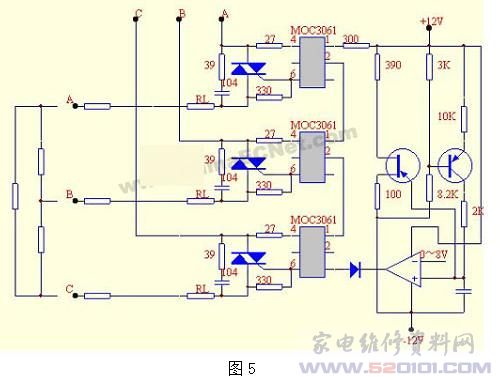

是一个采用MOC3061过零触发晶闸管构成的炉温控制系统。一般调节炉温的方法都采用移相触发晶闸管,控制晶闸管的导通角来控制输出功率。触发电路要求一定幅值且相位能改变的脉冲,而且还需要解决与主回路电压同步的问题,使电路较复杂;采用移相触发晶闸管调压装置,在晶闸管导通瞬间会产生高次谐波干扰,造成电网电压波形畸变,影响其他用电设备和通讯系统的正常工作。本例中的电路采用过零触发晶闸管导通与关断的时间比值来调节送给电炉的功率。该电路由锯齿波发生器,电压控制占空比调节电路和光电隔离过零触发电路组成。
图中恒流充电电容器C4及单结晶体管VT11组成锯齿波发生器,以单运放IC4作比较器,将来自手动设定器或控温仪表的0-8V(可由0-10mA转换而来)控制信号与锯齿波电压比较。在西那电压高于锯齿波电压时,IC4输出为低电平,驱动MOC3061(三相触发时为3个输入端串联)的输入LED工作。 三相电压按A、B、C相序,则线UAB、UBC、UCA、每隔60°顺序过零。当LED电流作用时,在三相中线电压先过零的任意两相将同时触发导通(如UAB先过零,则A、B相先触发导通)。第三相(C相)将在与其相序最近的A相电压等于其相电压(UCA=0)时导通。这就保证了无论负载是星形接法还是三角形接法,都是零电流出发导通。当LED电流为零时,三相中的任意之间的电流降到保持电流以下时,这两相将截止,剩下的一相也将在同一时刻截止。

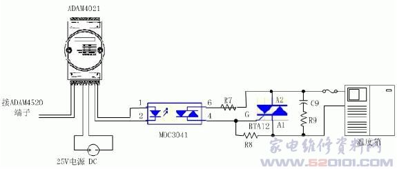

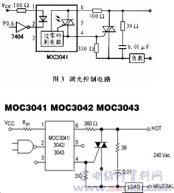

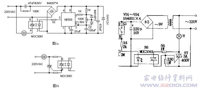

MOC3041输出端的额定电压400V,最大重复浪涌电流为1A,最大电压上升率dv/dt为1000V/us以上,一般可达2000V/us,输入输出隔离电压大于7500V。输入控制电流为15mA。在使用可控硅的控制电路中,常常要求可控硅在电源电压为零或刚过零时触发可控硅,减少可控硅导通时对电源的影响,这种触发方式称为过零触发。过零触发需要过零检测电路,MOC3041内部就含有过零检测电路。当输入端1,2两脚输入15mA的电流,在MOC3041的输出端6脚和4脚之间的电压稍过零时,内部双向晶闸管导通,触发外部双向可控硅BTA12导通。当输入端1,2两脚输入的电流为零时,内部双向晶闸管关断。MOC3041在输出关断的情况下,也有小于或等于500uA的电流加入R8可以消除这个电流对外部可控硅的影响。R7是MOC3041的限流电阻,用于限制流经MOC3041输出端的电流最大值不超过1A。MOC3041过零检测的电压值为20V,所以限流电阻取稍大于20Ω。当负载因素小于0.5时,R7取最大值。最大值由下式计算:[Page]
取300Ω。在其他情况下可以取27~330Ω。

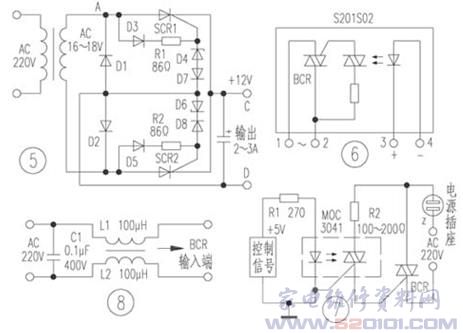

利用图6的内部电路,读者完全可以自制SSR,并把他应用到控制电路中,如图7可控制交流(220V)电源的插座电路。图中的光耦合器MOC3041为BCR提供交流过流触发信号。一般MOC3041的输入控制电流约20mA,所以当控制信号为5V时,其限流电阻取270Ω。图中的R2是控制BCR门极(G)触发电流的,该值应随使用BCR型号而调整的,一般6A/700V的BCR,其G极所需的触发电流约10mA,即可可靠触发BCR工作。图中的Z为交流电源插座。当图7中的控制信号输出5V电平时,BCR导通,Z上即有220V的电压输出,反之,Z无输出电压。
6. 抑制RF干扰的辅助电路 当电路中使用了可控硅作多种控制电路时,一般应附加抑制RF干扰的辅助电路,尤其是使用了双向可控硅的电路。一般抑制RF干扰的电路是加在交流电源的输入端,如图8所示。电路中的电感L1、L2和电容器C1的值已在图中标注。
