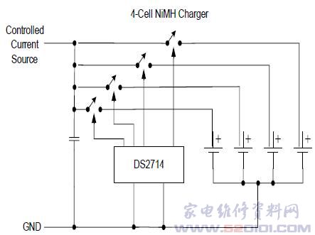

概述:Dallas Semiconductor日前推出DS2714,一款标准NiMH电池充电器,可以检测并防止对碱性原电池、锂原电池和已损坏的NiMH或NiCd电池进行充电。DS2714设计为使用稳压的充电电源,可以为1至4节NiMH或NiCd电池充电,包括大多数消费电子中常用的AA或AAA尺寸。

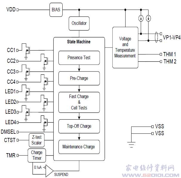

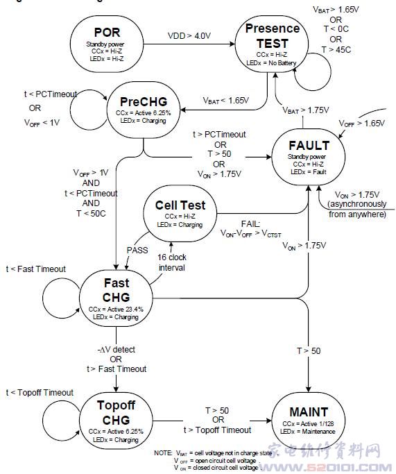

DS2714的充电周期开始时进行预充电条件测试,以防止对深度放电或已损坏的电池进行快速充电。为了保护深度放电的电池,将对其使用较低的速率进行充电,避免损坏电池,并有助于延长寿命。当各电池达到安全门限时,开始快速充电。在快速充电阶段,DS2714将检测出不可充电的、不对称或已损坏的电池单体。快速充电终止方式为负△V(-V)或零△V(V),之后进入浮充阶段,以对电池充分充电。最后,无限期持续的维护状态用于保证电池完全充满。

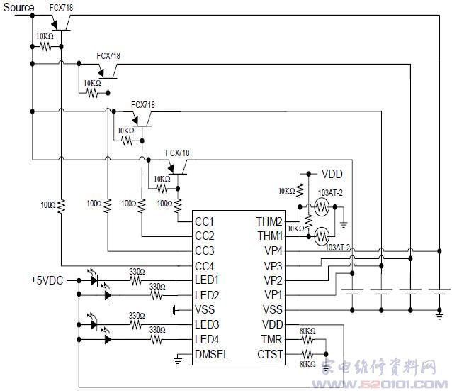

除了检测不可充电或已损坏的电池外,DS2714还具有其他特性以确保安全和有效的充电操作。在整个充电期间,DS2714持续不断的检测单体电压和温度,以确保它们在适当的范围之内。只要测量值超出预设门限,则立即停止充电并输出故障指示。DS2714包含一个可调整的定时器,进一步提高了安全性,提供额外的充电终止方式。另外,四路LED输出可用于显示充电状态和故障情况。它采用20引脚TSSOP封装。

7、驱动PNP调整元件
8、可配合集成、原边PWM控制器使用
