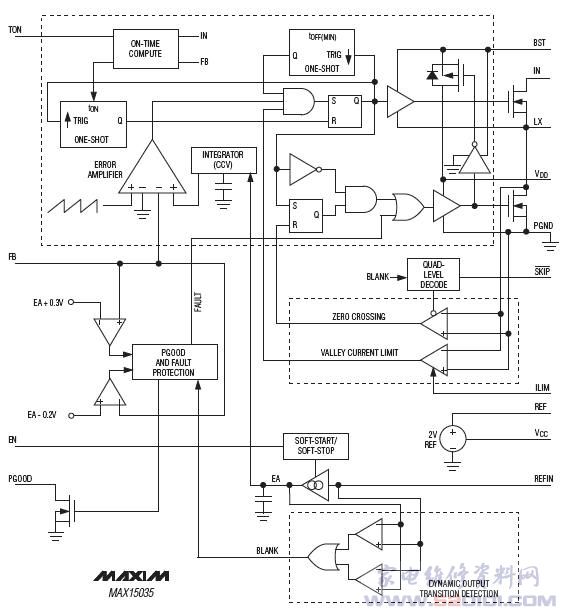

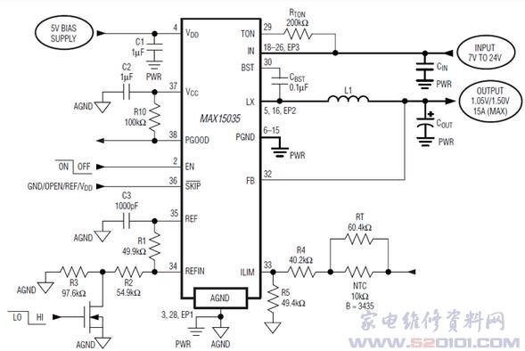

概述:MAX15035是MAXIM公司生产的一款脉宽调制(PWM)控制器具有高效率、出色的瞬态响应和极高的直流输出精度。与内部低导通电阻MOSFET相结合,MAX15035能够为大功率密度的小外型应用提供高效紧凑的解决方案。
Maxim专有的Quick-PWM™快速响应、固定导通时间PWM控制架构可轻松应对宽输入/输出电压比(低占空比),并对负载瞬变提供100ns的快速瞬态响应,并可保持相对固定的开关频率。采用动态REFIN能够动态控制输出电压,该动态电压支持0V至2V输入范围。REFIN调节与反馈输入端的电阻分压器相结合,可将MAX15035输出电压设置在0V至0.9VIN之间。
控制器检测流过同步整流器的电流,从而实现低成本、高效谷电流限制保护。外部限流控制允许设置较高的电流门限,用于需要散热和空气流通的设备,或用于需要较低限流门限以避免超安全标准设计的低电流应用场合。可调节的限流阀值提高了设计灵活性,通过采用输出分压方式能够实现热补偿保护或折返式限流保护。
MAX15035包含电压控制的软启动和软关断,有效抑制输入浪涌电流,保证单调上电并进入预充电压,可预置软启动时间。该控制器还具有输出故障保护功能(欠压和过压)以及热保护功能。

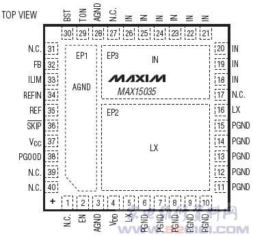

MAX15035采用小尺寸40引脚、6mm x 6mm、TQFN封装。
