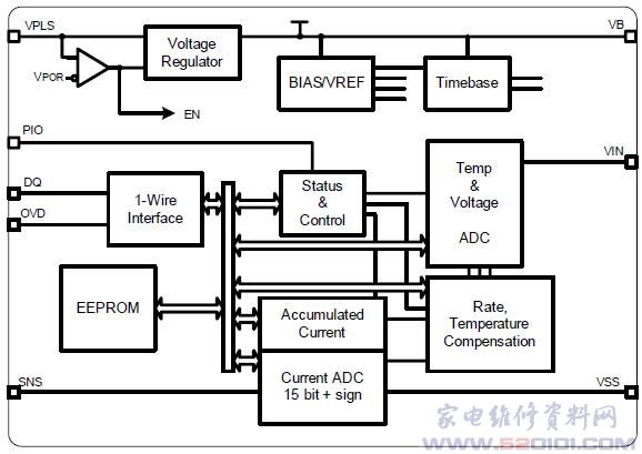

概述:DS2781是DALLAS公司生产的一款可以计算1节或2节Li+和Li+聚合物电池组的剩余电量的芯片,并直接由2.5V至10V电源供电。该器件完成16位电流测量,以及11位电压和温度测量。片上非易失存储器用于存储电池的特性数据和应用参数。DS2781采用这些测量数据和存储的数据计算剩余电池电量。此外,片内算法和状态报告功能减少了器件和主机处理器之间需要的交互访问量。因此软件开发大大简化。

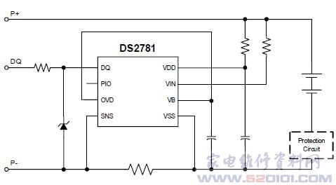

DS2781通过计算低阻值检流电阻两端的压降来测量电流。编程功能可对检流电阻进行补偿,以校正整个温度范围内检流电阻的阻值变化。因此可以采用较低成本的检流电阻,而不会影响电流的测量精度。为进一步提高电流测量精度,DS2781还提供自动电流失调校准和用户可编程增益补偿。
此外,DS2781包含40字节EEPROM:24字节用于存储电池特性数据和应用参数,16字节供主机系统或电池组制造商使用。器件和主机之间通过1-Wire®接口进行通信,将电池组的接点减少为单根线。
DS2781的典型应用包括数码摄像机,商用对讲机,工业PDA,手持式PC数据终端和便携式GPS导航系统。该器件采用微型、无铅、8引脚TSSOP封装,尺寸小到足以嵌在棱柱电池的侧面。它采用微型8引脚TSSOP封装和TDFN-10封装。
