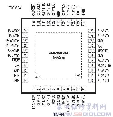

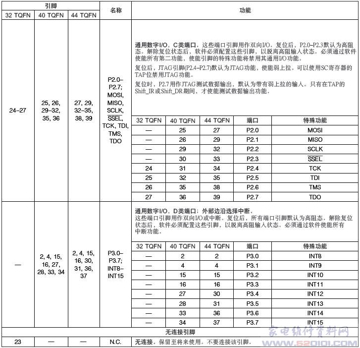

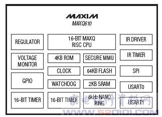

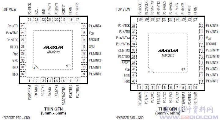

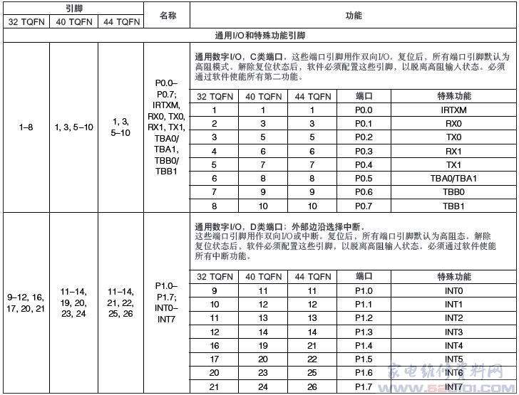

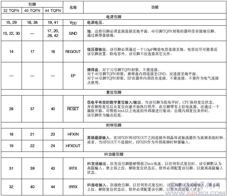

概述:MAXQ610是MAXIM公司生产的一款低功耗、16位MAXQ®微控制器,设计用于通用遥控器、消费类电子和白色家电等低功耗产品。 MAXQ610结合了强大的16位RISC微控制器和集成外设,包括两个USART和一个SPI™主/从通信接口,以及能够产生载波频率的IR模块和灵活的复用键盘控制I/O。
MAXQ610包含64KB闪存和2KB数据SRAM。通过安全MMU提供知识产权保护(IP),该安全MMU可支持多种授权等级配置,保护代码不被复制和进行逆向工程。授权等级使厂商可以提供MAXQ610运行的库文件和应用程序,并通过授权限制对数据和代码的访问。
为了在低功耗电池供电产品中维持有效状态,MAXQ610包括一个超低功耗停止模式(0.2µA,典型值)。该模式下,只有少数电路保持供电。唤醒源包括外部中断、电源失效中断以及定时器中断。微控制器工作在1.70V至3.6V宽工作电压范围内。
