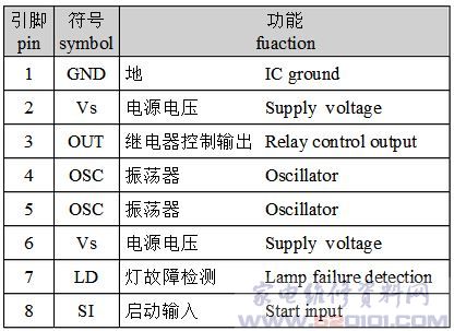

概述:LT4761是为汽车转向及报警信号闪光器设计的专用集成电路。若遇前后任一转向指LT4761示灯发生故障时,闪光频率立刻自动提高一倍,向司机报警。它采用直插8脚封装和贴片式8脚封装,静态工作电流;5mA工作电压宽,最高可以调到33V。。

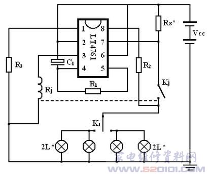

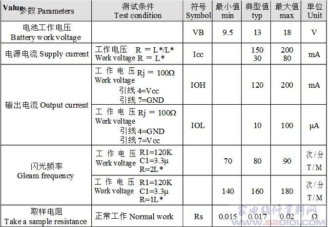

该电路由外接振荡信号直接耦合输入三角波,经受控振荡、电流放大,输出具有RC强驱动的方脉冲,当取样监控到负载减小一半时,相应的比较器动作,引起振荡频率增大一倍的变化。当电源电压产生瞬态脉冲(±)时,保护电路自动导通分流或箝位限100V幅达到保护的目的。该电路输出信号可提供120-200mA的驱动电流。

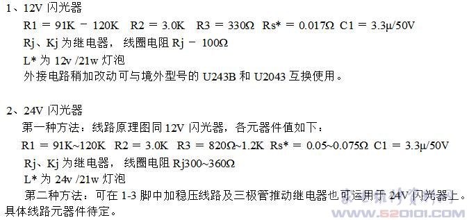

注:RS* 值要很好调整,它不仅会影响电压使用范围,也会影响倍闪功能。Rs*由于电阻值很小,所以要根据不同的线路板设计进行适当调整。
R1/C1乘积决定了正常使用时的闪光频率,可根据闪光频率要求适当调整值。
