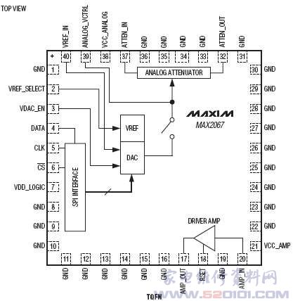

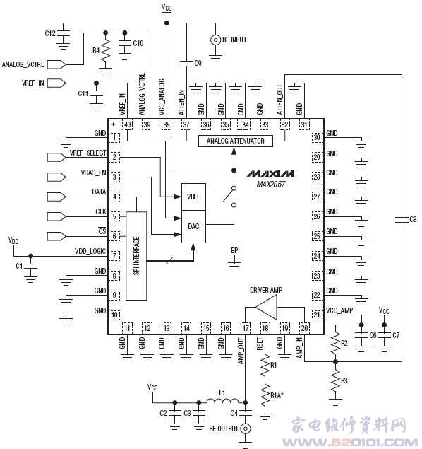

概述:MAX2067是MAXIM公司生产的一款高线性度、模拟调节可变增益放大器(VGA)是采用SiGe BiCMOS工艺的单芯片衰减器和放大器,针对50MHz至1000MHz频率范围的50Ω系统而设计(参见数据资料中的典型应用电路)。利用外部电压或通过SPI™兼容接口控制片上8位DAC实现衰减器模拟调节。
因为每一级电路都具有RF输入和RF输出,通过适当配置可以优化NF (放大器配置为第一级)或OIP3 (放大器配置为最后一级)。该器件还包含具有22dB增益的放大器(放大器本身),增益最大时NF为4dB (包括衰减器的插入损耗),并提供+43dBm的高OIP3。这些特性使得MAX2067能够为众多接收器和发射器提供一个理想的VGA。
此外,MAX2067采用+5V单电源供电时,具有最优的性能。工作在+3.3V单电源时,性能指标略有降低,可以调节偏置电压在电流损耗和线性度方面进行折中。器件采用紧凑、带裸焊盘的40引脚、薄型QFN封装(6mm x 6mm),工作在扩展级温度范围(TC = -40°C至+85°C)。
