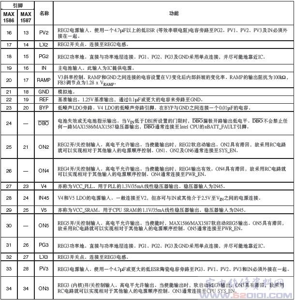

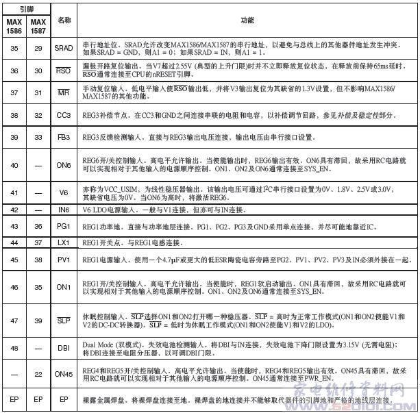

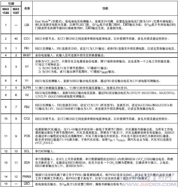

概述:MAX1587C是经过优化的电源管理IC,用于Intel XScale®微处理器设备,包括第三代智能手机、PDA、互联网设备及其他需要超强计算和多媒体处理能力并要求低功耗的移动设备。

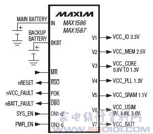

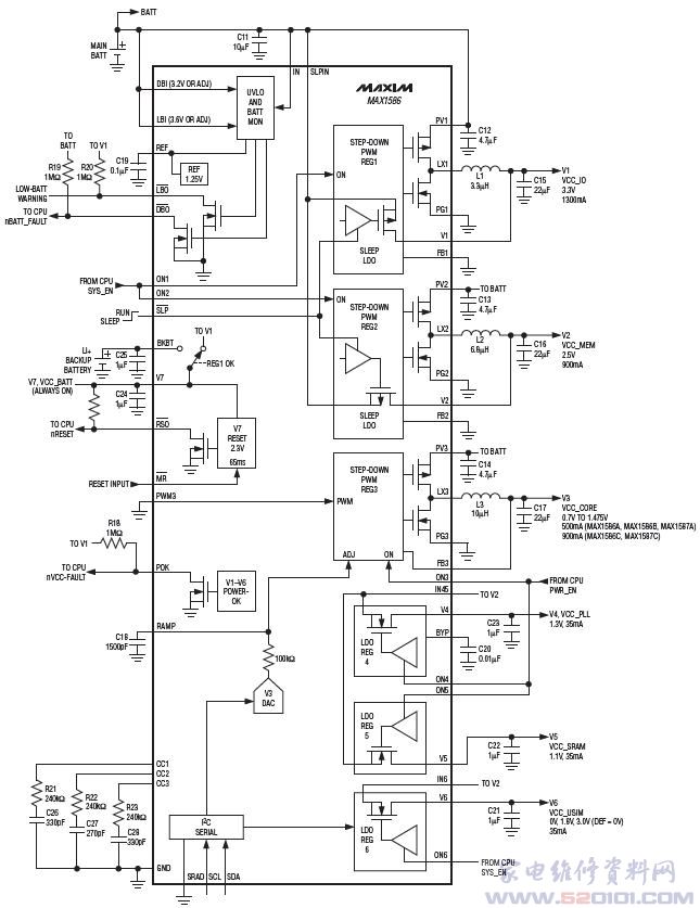

芯片集成了7路高性能、低工作电流的电源和多种监视、管理功能。稳压器输出包括3个降压型DC-DC输出、3个线性稳压器和一个始终有效的输出。DC-DC转换器输出可为I/O、DRAM、CPU内核供电。I/O电源可以预置为3.3V或3.0V,或调节到其它数值。MAX1586A和MAX1587A的DRAM电源预置为1.8V或2.5V,而MAX1587C的DRAM电源预置为3.3V或2.5V,这些器件的DRAM电源均可通过外部电阻进行调节。CPU内核电源可通过串口编程,用于动态电压管理。线性稳压输出可用于SRAM、PLL、USIM供电。
为了降低休眠状态下的静态电流,重要的电源均采用具有旁路“休眠”的LDO,能够在输出电流非常低时减少电池漏电。其他功能包括:各DC-DC转换器可进行独立的开/关控制、低电池和失效电池检测、复位和电源就绪输出、备份电池输入及2线串行接口。

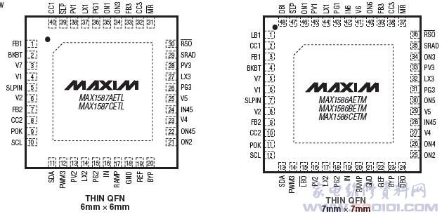

所有的DC-DC转换器采用高速1MHz PWM开关以及小尺寸的外部元件。它们采用固定频率PWM控制,在轻载时可自动由PWM模式切换至跳频模式,以降低工作电流、延长电池使用寿命。核电源在任何负载下均可工作在强制PWM模式下,以降低纹波和噪声。2.6V至5.5V输入电压范围允许使用单节锂(Li+)电池、3节NiMH电池或稳定的5V电源作为输入。MAX1587采用小巧的6mm x 6mm、40引脚薄型QFN封装。MAX1586具有一个用于VCC_USIM的附加线性稳压器(V6)和低电池和失效电池比较器。它采用40引脚QFN(6mmx6mm)封装。

* 小巧的6mm x 6mm、40引脚和7mm x 7mm、48引脚薄型QFN封装
