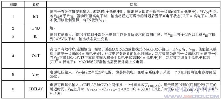

概述:MAX16052是MAXIM公司生产的一款具有排序功能的小尺寸、低功耗、高电压监视电路。该系列微型器件具有可调的电压门限,以及可利用外部电容调节的延迟时间,提供了极高的灵活性。该系列器件理想用于电源排序、复位排序以及电源切换等应用。

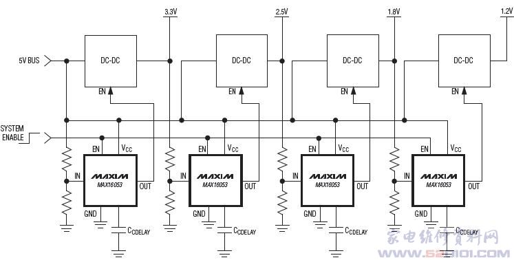

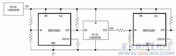

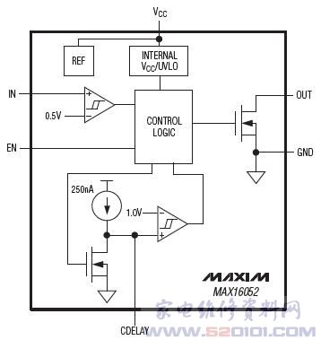

多个器件级联可实现复杂的排序应用。高阻抗输入(IN)具有0.5V的内部监视门限,利用外部电阻分压器可以设定外部电压监视门限。当输入电压高于0.5V门限且使能输入(EN)置高时,输出信号(OUT)置高。当IN上的电压降至0.495V以下或使能输入无效时(EN = 低电平),输出信号无效(OUT = 低电平)。MAX16052可利用一个外部电容设定输出延迟时间,即从IN电压上升至0.5V以上到发出有效的输出信号之间的时间。

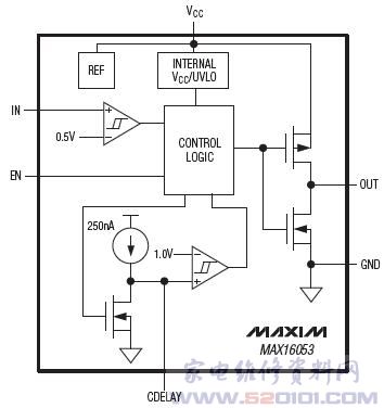

MAX16052提供高电平有效的漏极开路输出,而MAX16053提供高电平有效的推挽式输出。两款器件均工作在2.25V至28V的电源电压,且带有高电平有效的使能输入。MAX16052采用超小型6引脚SOT23封装,工作在汽车级温度范围(-40°C至+125°C)。电压工作范围是2.25V-28V。
