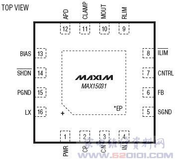

MAX15031提供增强散热4mm x 4mm、16引脚TOFN封装。
