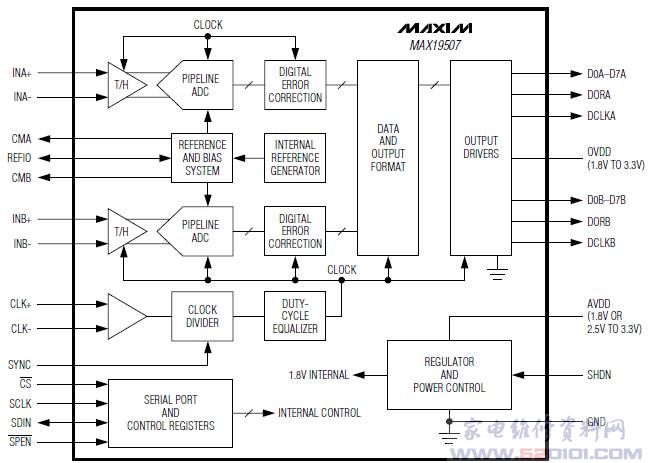

概述:MAX19507是MAXIM公司生产的双通道模数转换器(ADC),可提供8位的分辨率并具有130Msps的最大采样速率。

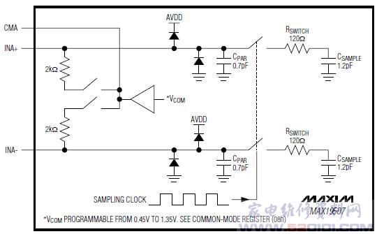

MAX19507的模拟输入可接受0.4V至1.4V的宽输入共模电压范围,可以与宽范围的RF、IF以及基带前端元件直流耦合输入。在基带至超过400MHz的输入频率范围内,MAX19507具有优异的动态性能,非常适合零中频(ZIF)和高中频(IF)采样应用。fIN = 70MHz、fCLK = 130MHz时,典型的信噪比(SNR)性能为49.8dBFS,而典型的无杂散动态范围(SFDR)为69dBc。

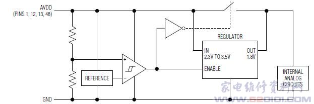

MAX19507工作在1.8V电源下。此外,内置的自检测电压调节器可工作在2.5V至3.3V电压(AVDD)下。数字输出驱动器可工作在1.8V至3.5V的独立电源电压(OVDD)下。VAVDD = 1.8V时,每通道的模拟功耗仅为74mW。除了具有较低的工作功耗外,MAX19507在断电模式下的功耗仅为1mW,待机模式下的功耗仅为21mW。

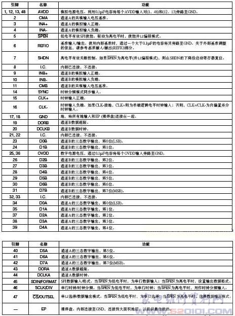

各种调节和功能的选择可以通过3线串行接口访问可编程寄存器实现。此外,串口还可以被禁用,同时提供三个输入引脚,可选择输出模式、数据格式和时钟分频比。数据输出采用双并行CMOS兼容输出数据总线,可配置为单复用并行CMOS总线。

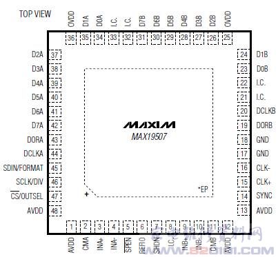

MAX19507采用小尺寸、7mm x 7mm、48引脚薄型QFN封装,规定工作在-40°C至+85°C扩展级温度范围,1.8V-2.5V-3.3V模拟供电电压。。
