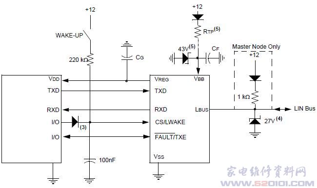

四、MCP2021典型应用电路
1:CF是滤波电容的外部电压电源.
2:如果CS/ LWAKE连接到12V supply.4该二极管只需要:瞬态抑制器二极管。 VCLAMP L =43V.
3:这些部件都需要额外的负载突降保护上述43V..
