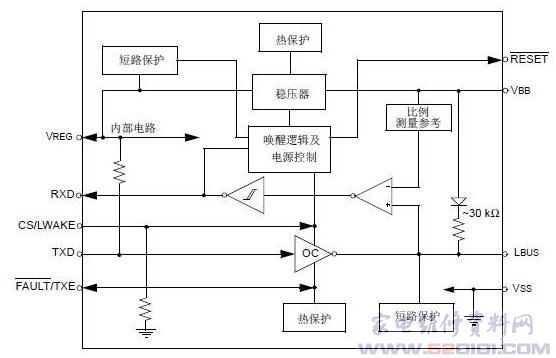

概述:MCP2022是MACROCHIP公司生产的一款LIN收发器带稳压器。该MCP2022/2提供了一个双向,半双工通信的物理接口,以汽车和工业LIN系统,以满足LIN总线规范2.0修订版。该器件集成了带有5V@50毫安或3.3V@50毫安稳压电源输出电压稳压器。该稳压器具有短路保护,是由一个内部热关断电路保护。该稳压器是专门设计在汽车环境中运行,并在电池反向连接,+43 V负载突降瞬变,和双电池跳跃。该设备已被设计为满足汽车行业严格的静态电流的要求。该系列:-MCP2022-330,LIN标准驱动器,14引脚,3.3V稳压器 -MCP2022-500,LIN标准驱动器,14引脚,5.0V稳压器。

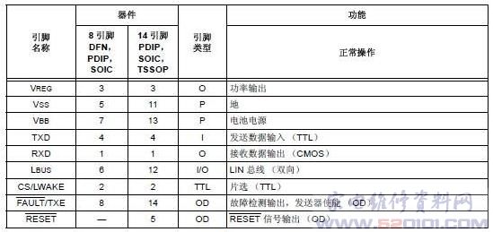

二、MCP2022功能和特性
•MCP2022-330,LIN标准驱动器,14引脚,3.3V稳压器 -MCP2022-500,LIN标准驱动器,14引脚,5.0V稳压器。
