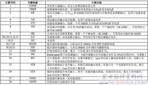

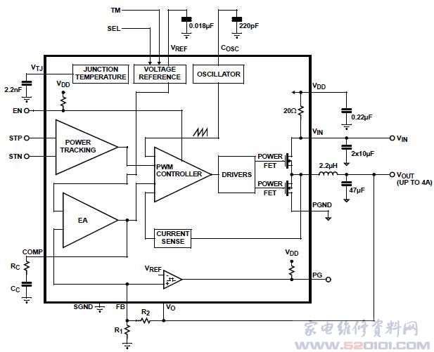

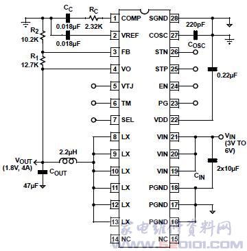

概述:EL7554是INTERSIL公司生产的一款单片4A DC-DC降压型稳压器.EL7554是一个具有完整功能的同步4A降压稳压器,效率高达96%。它工作的输入电压VIN的范围是3V~6V。器件具有内部 CMOS功率FETs,工作时的占空比可高达100%,因此输出电压的范围在0.8V到接近VIN之间。高达1MHz的可调的开关频率允许使用较小元件,元件都安装在 PCB 板的一边,整个转换器也仅仅占用不到0.58 in2的空间。EL7554工作在固定频率 PWM模式下,可以实现外部同步。EL7554提供了软启动和启动控制。它消除了浪涌电流,可以使用户方便地使用不同配置对多路转换器的启动进行控制。EL7554也提供± 5%的电压裕量,允许 EL7554 的输出电压有所偏离额定输出,以保证在生产测试过程中快速,方便地确认板卡的性能和可靠性。
二、EL7554功能和特点
• 集成MOSFETs
• 4A连续输出电流
• 高达96%的效率
• 全部采用陶瓷电容
• 多路电源启动跟踪
• 内置±5%的电压裕量
• 所有元件在PCB板的一边,仅需要0.58in2的面积
• 可调的开关频率最高1MHz
• 可实现振荡器同步
• 100%的占空比
• 结温指示器
• 过热保护
• 内部软启动
• 可变输出电压低至0.8V
• 电源良好(Power-good)指示器
• 无铅(符合RoHS标准)
