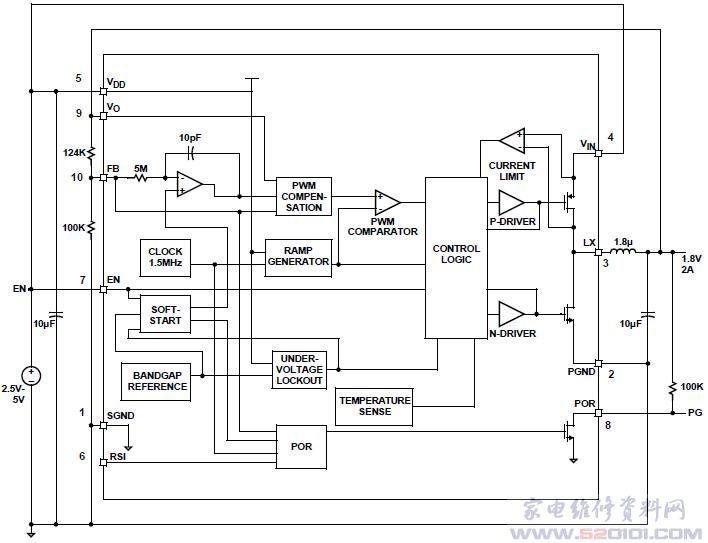

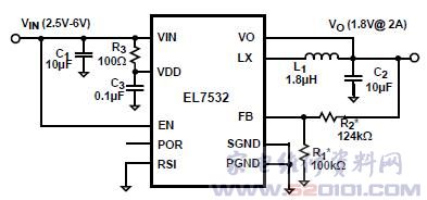

概述:EL7532是INTERSIL公司生产的一款带有内部补偿的同步集成FET2A降压稳压器。它工作的输入电压范围为2.5V~5.5V,适用于3.3V,5V的电源,或锂离子电池。输出可通过电阻分压器从外部设置,范围为0.8V~VIN。
EL7532的主要特点是PWM模式控制。它的工作频率的典型值是1.5MHz。其他特点还包括100ms的上电复位输出,小于1μA的关机电流,短路保护和过热保护。
