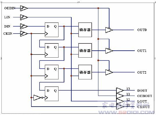

ZQ9712HV 芯片包括串行移位寄存器和输出寄存器。经串行移位寄存器,串移输入转为3bit并行输出,并把该输出作为输出寄存器的输入。串移寄存器和输出寄存器由不同的时钟信号控制,并且都是在时钟信号的上升沿有效。ZQ9712HV 将控制信号驱动后输出,该输出可作为后级电路的输入信号。

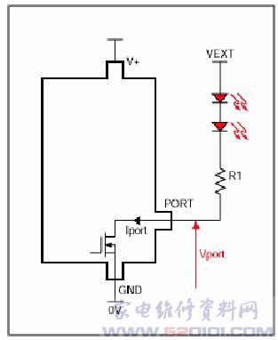

四、ZQ9712HV典型应用电路
5.1示意图
9712HV芯片驱动了的LED灯的接口电路图如下。通过电阻R1和LED灯串联,并且灯接上电源VEXT。流过LED灯的电流通过电阻R1来决定。
5.2 电流调节方法
选定LED之后,通过调节和LED串联的限流电阻R1大小来调节通过LED的电流。 电阻计算方法: R=(VEXT-Vport-VLED)/I; 其中 R:限流电阻阻值;
VEXT:供电电压 V=12v +/- 0.5v
Vport:输出端口压降;
VLED:LED导通压降;
Iport:LED工作电流;

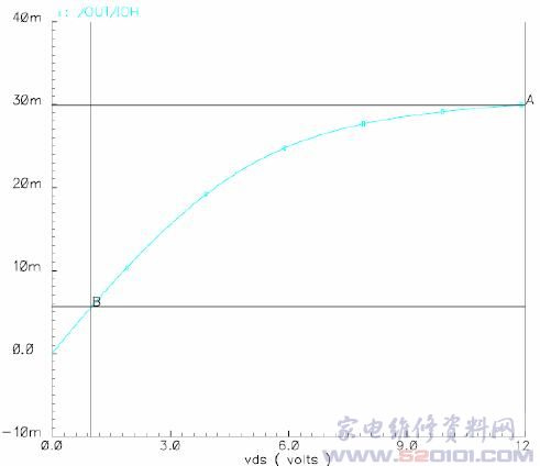

5.3 芯片拉电流的IV曲线
IV曲线(拉电流)说明芯片输出端口外接负载,且负载的另一端接地情况下,Vx(工作电压与芯片端口电压的差值)与Iy的对应关系。 Vport 芯片在外接负载时端口的电压值;
X轴表示Vx = 12V- Vportd电压;
Y轴表示 Iy 是芯片工作在拉电流情况下其对应的电流值;
根据下图,可以查出Vport电压值相对应的拉电流数值。
