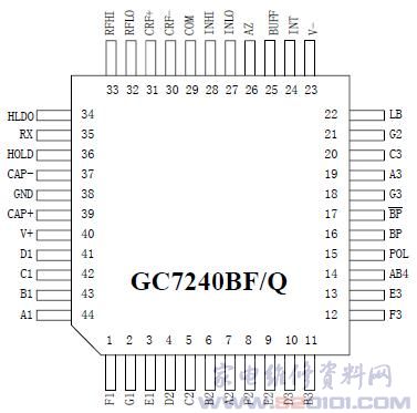

* V+和GND分别是电源的正极和负极。
* A1---G1、A2---G2、A3---G3分别是个位、十位、百位的LCD段驱动信号,见图1。
* AB4是千位的驱动信号,接千位液晶显示的B、C两段,当测量数值大于1999时,千位显示“1”,表示超量程。
* POL为输出信号,驱动LCD显示负号“-”。
* LB是电池低电压显示输出信号,驱动LCD显示“LB”。
* BP是LCD公共电极的驱动端。
* BP是BP信号的反相输出端,用于LCD显示小数点和其它特定符号的液晶显示驱动。
* CAP+和CAP-接1uF~4.7uF电容。
* COM是模拟信号公共端,即“模拟地”,也是带隙基准电压输出端。
* TEST是逻辑信号公共端,即“数字地”,是LCD段码全显示检测的控制端。
* RFHI+和RFLO-是基准电压的正端和负端。
* CRF+和CRF-接基准电容CREF。
* INHI和INLO是模拟信号输入端,分别接输入信号的正端和负端。
* AZ是积分器和比较器的反向输入端,接自动调零电容CAZ。
* BUFF是缓冲放大器的输出端,接积分电阻RINT。
* INT是积分器输出端,接积分电容CINT。
* HOLD是显示保持控制端。当在该端子施加一个负脉冲信号时,液晶显示为测量数值保持状态;当再次施加负脉冲时,保持状态解除。
* HLDO是显示保持输出端。此端与液晶上的“HOLD”显示字样相连接。
* V-是负电源输出端,V-和GND之间接1uF~4.7uF电容。
* RX是时钟频率调节端,通过接一个电阻到VX可调节降低芯片的时钟频率。

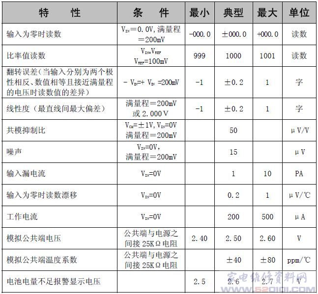

三、GC7240B功能和特性
◆ 单电源供电,电源电压范围:2.5V~6V。
◆ 片内时钟电路,可外接1个电阻,用于时钟频率微调。
◆ 内置精密带隙基准源,温度漂移低。
◆ 输入阻抗高。
◆ 内部噪声低,显示稳定。
◆ 内部自动调零,零输入时,读数为零。
◆ 自动极性识别,在零附近也能正确反映极性。
◆ 输出三位半的七段译码信号,直接驱动LCD显示。
◆ 具有按键触发式显示保持和电源低电压报警显示功能。
◆ 封装形式有LQFP44、QFP44塑封和COB封装。
