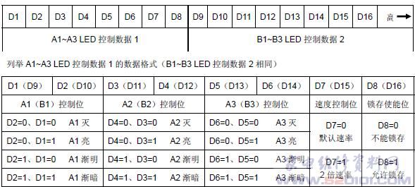

4、内置模式变化单元,只须数据调用,减少数据量
5、速度控制位,可加快某个像素点的变化速率2 倍
6、锁存使能位,在级联串中可使某一点读取或不读取数据

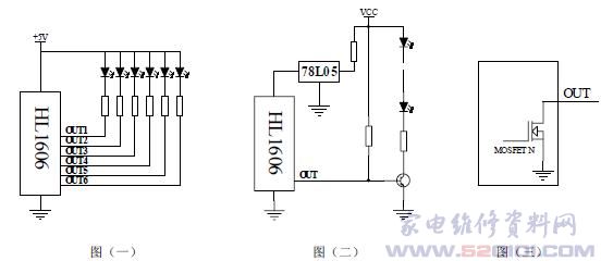

1、 图(一) 为芯片输出端不接三极管时的接法,芯片的输出电流达到30mA,输出可以并接两路,要保证输出端电压必须小于6V。
2、 图(二) 为芯片输出端接三极管的接法,由于在NPN型三极管的基极端接了上拉电阻,所以芯片的输出占空比与 LED 的亮度成反比,当芯片没有输出时,三极管完全导通,LED全亮。
3、 图(三) 为电路输出端口的内部结构,输出为NMOS开漏输出。

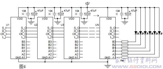

4、 图(四) 为级联时的应用图,U1——UN的6路输出端接法相同,注意,带“※”的瓷片电容应该尽量靠近芯片,且在电源输入到芯片前作用,带“#”的电阻可调,通过调整该电阻值的大小可以调整灯的亮度,产生不同的混色效果,芯片工作时,首先送入最高位,然后送入低位,芯片控制信号驱动后输出,该输出可以作为后级电路的输入信号。
