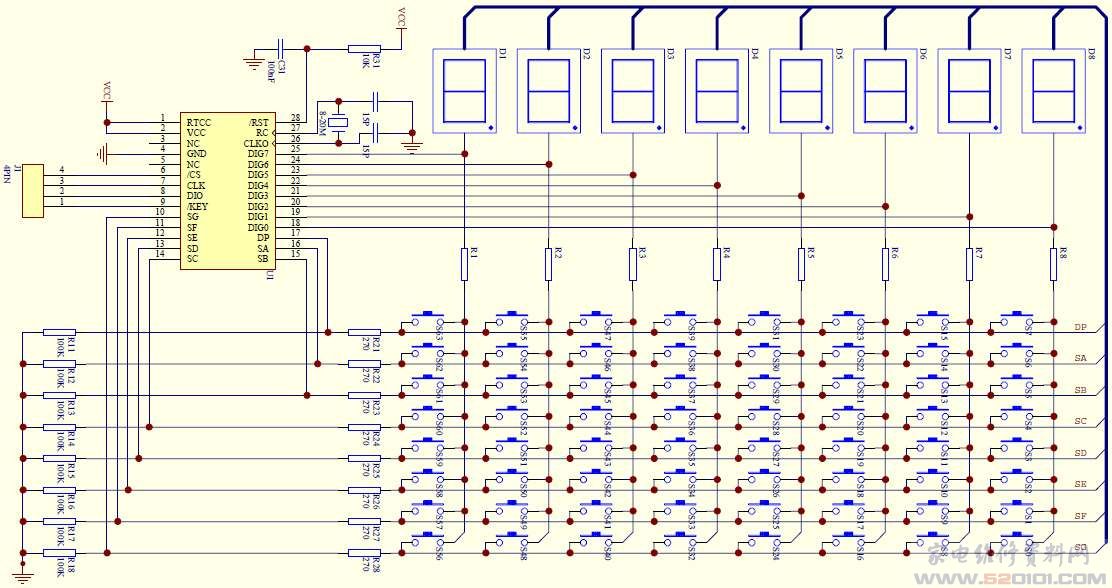

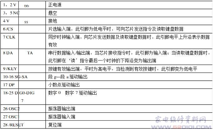

概述:ZLG7289A是广州周立功单片机发展有限公司自行设计的具有SPI串行接口功能的可同时驱动8位共阴式数码管或64只独立LED的智能显示驱动芯片。该芯片同时还可连接多达64键的键盘矩阵单片即可完成LED显示﹑键盘接口的全部功能 zlg7289A内部含有译码器可直接接受BCD码或16进制码并同时具有2种译码方式此外还具有多种控制指令如消隐﹑闪烁﹑左移﹑右移﹑段寻址等 zlg7289A具有片选信号可方便地实现多于8位的显示或多于64键的键盘接口。
二、ZLG7289A功能和特性
1、串行接口无需外围元件可直接驱动LED
2、各位独立控制译码/不译码及消隐和闪烁属性
3、循环左移/ 循环右移指令
4、具有段寻址指令方便控制独立LED
5、64键键盘控制器内含去抖动电路
