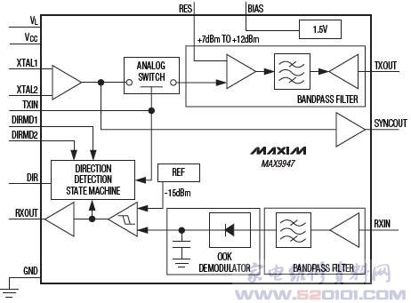

概述:MAX9947是MAXIM公司生产的一款兼容于AISG、完全集成的收发器。MAX9947接收器提供20dB典型动态范围,集成带通滤波器,滤波器工作在2.176MHz,具有较窄的200kHz带宽。MAX9947发送器集成带通滤波器,兼容于AISG发射频谱。该器件能够调制高达115.2kbps的OOK信号。输出功率可通过外部电阻在+7dBm至+12dBm之间调节,用于补偿外部电路和电缆的损耗。另外MAX9947还具有方向输出,便于控制塔设备的RS-485总线仲裁。它采用小尺寸3mm x 3mm、16引脚TQFN封装,3.0V至5.5V电源电压。
二、MAX9947功能和特性
* 接收器具有较宽的输入动态范围50时为-15dBm至+5dBm
* 发送器输出幅度在+7dBm至+12dBm范围内可变
* 兼容于AISG输出发射特性
* 自动方向输出
* 在控制塔设备中无需微控制器即可处理总线仲裁
* 支持所有AISG数据速率9.6kbps38.4kbps115.2kbps
* 带通滤波器符合中心频率为2.176MHz的AISG协议
* 独立的逻辑电源
