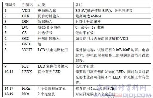

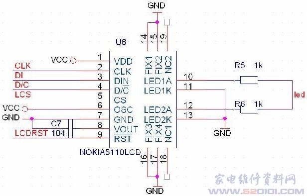

概述:LPH7366 是NOKIA 公司生产的可用于其5110、6150,6100 等系列移动电话的液晶显示模块,国内厂家也生产有类似的兼容产品。该产品除应用于移动电话外,也可广泛应用于各类便携式设备的显示系统。
二、LPH7366功能和特性
* 84x48 的点阵LCD,可以显示4 行汉字,
* 采用串行接口与主处理器进行通信,接口信号线数量大幅度减少,包括电源和地在内的信号线仅有9 条。支持多种串行通信协议(如AVR 单片机的SPI、MCS51 的串口模式0等),传输速率高达4Mbps,可全速写入显示数据,无等待时间。
* 可通过导电胶连接模块与印制版,而不用连接电缆,用模块上的金属钩可将模块固定到印制板上,因而非常便于安装和更换。
* LCD 控制器/驱动器芯片已绑定到LCD 晶片上,模块的体积很小。
* 采用低电压供电,正常显示时的工作电流在200μA 以下,且具有掉电模式。
LPH7366 的这些特点非常适合于电池供电的便携式通信设备和测试设备中
