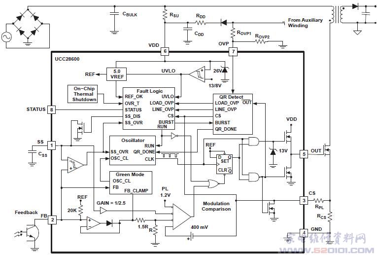

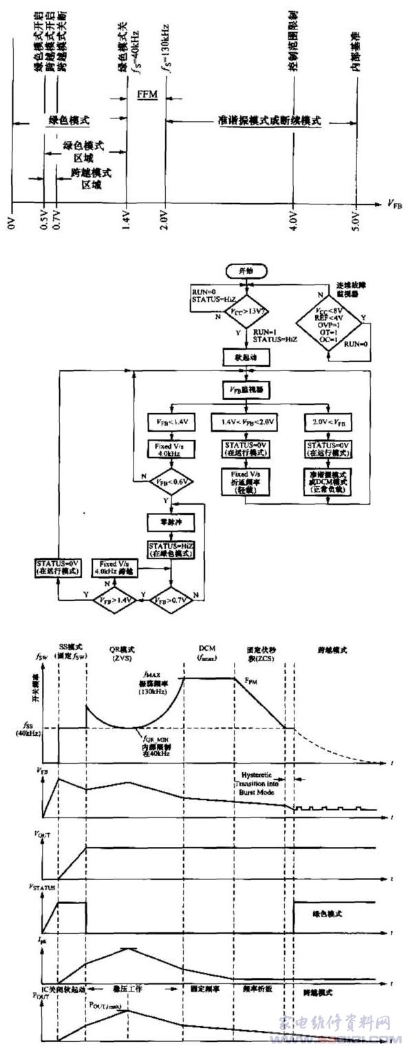

UCC28600是一个多种模式的控制器,控制流程如中图所示,在不同模式的工作效率如下图所示,工作模式取决于线路及负载条件,在各种工作模式下,UCC28600终止输出为高电平信号是基于开关电流,于是UCC28600总是工作在电流模式控制,所以功率MOSFET的电流总是要限制的。
在正常工作模式下,FB端命令UCC28600的工作模式在电压阈值上,FB端的控制模式如图l-3所示,软起动及故障时除外。软起动模式由硬开关控制变换器工作在40kHz,在VFB低于VSS,UVLO起作用时,软起动模式被锁住,软起动状态恢复直到UVLO关断之后。
在正常工作负载时(从100%~30%负载)。UCC28600控制变换器在准谐振下工作(QRM)或断续电流下工作(DCM),此时DCM工作将频率钳制在l30kHz。在10%~30%负载时,变换器工作在频率折返模式下(FFM),此时,峰值开关电流恒定,输出电压稳压由频率调制解决,有效地工作在FFM,结果用恒定的伏秒积常数给反激变换器变压器的每个周期,FFM下的调整率用改变开关频率的方法实现,范围为130~40kHz。在最轻载时(<10%),变换器进入猝发工作模式,频率为40kHz,猝发模式的平均频率与FFM的40kHz时相同,因为猝发模式下用同样的伏秒积控制技术,保持在待机工作的临界状态中间,这由变换器的设计参数决定,如上图所示。
