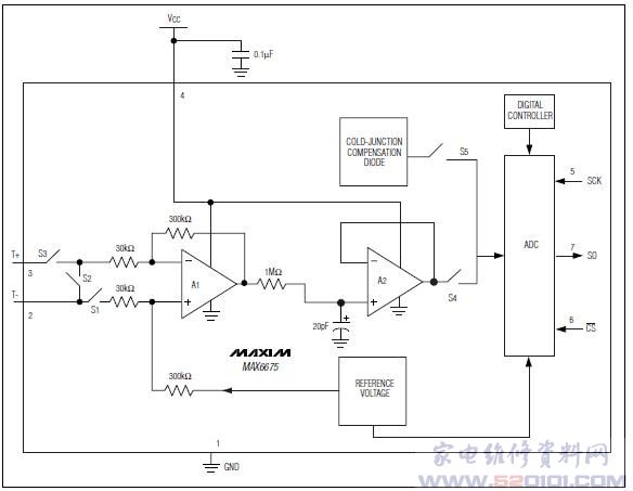

概述:MAX6675是MAXIM公司生产的一款单片K型热电偶放大与数字转换器,它能进行冷端温度补偿和K型热电偶数字化信号,数据输出在12位分辨率,SPI™ - 兼容,只读格式。转换器温度分辨率为0.25°C,可读取高达1024℃,8LSBs展品热电偶-PLE精度温度范围从0°C至+700°C。该MAX6675可在一个小型,8引脚SO封装。
二、MAX6675功能和特性
① 简单的 SPI 串行口温度值输出;
② 0℃~+1024℃的测温范围;
③ 12 位0.25℃的分辨率;
④ 片内冷端补偿 ;
⑤ 高阻抗差动输入 ;
⑥ 热电偶断线检测 ;
⑦ 单一 +5V的电源电压;
⑧ 低功耗特性 ;
⑨ 工作温度范围 -20℃~ +85℃
⑩ 2000V的ESD 保护。
