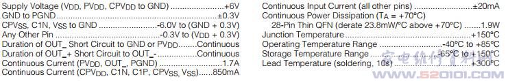

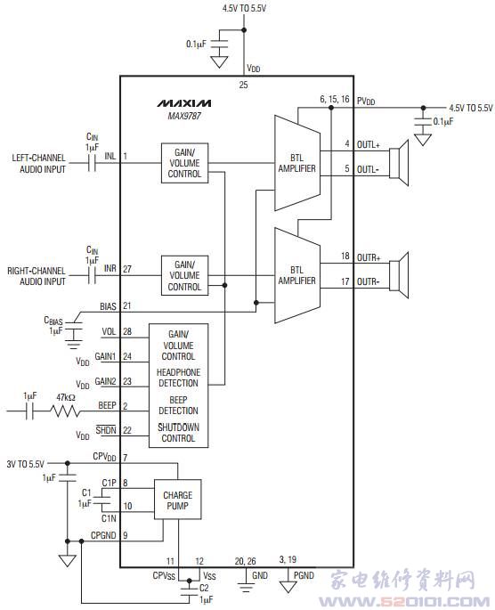

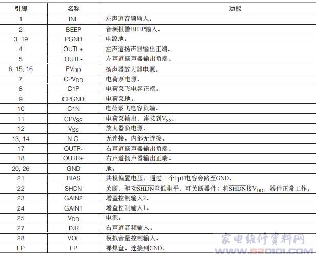

概述:MAX9787在单个器件内整合了立体声2.2W音频功率放大器以及模拟音量控制功能。高达90dB的PSRR和低至0.01%的THD+N能够保证干净、低失真的音频信号放大。
可通过一个电位器、一个经过RC滤波的PWM信号或一个DAC输出来驱动模拟音量控制。BEEP输入允许控制器向音频通道加入报警信号。
业界领先的杂音抑制功能消除了上电和关断期间会听到的瞬变声音。其它特性包括单电源、关断模式、逻辑选择增益、热过载和输出短路保护等。
MAX9787采用节省空间的、高热效、28引脚薄型QFN (5mm x 5mm x 0.8mm)封装,额定工作在-40°C至+85°C扩展级温度范围。
