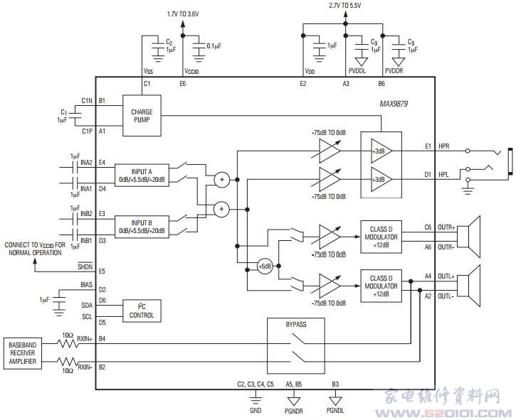

采用3.7V供电时,D类放大器能够以88%的效率为8Ω负载提供高达715mW的功率,有效延长电池寿命。无滤波调制方案采用有源辐射抑制电路及扩频调制技术,大大降低了EMI干扰,省去了传统D类放大器所需的输出滤波器。

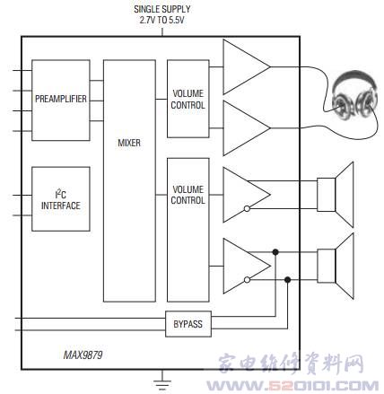

采用3.7V供电时,耳机放大器可为16Ω负载提供高达58mW的功率。Maxim的DirectDrive架构能够在单电源供电时产生以地为参考的输出,无需大尺寸隔直电容,从而节省成本、减小空间并降低器件高度。
该器件采用用户定义的输入结构,提供3种前置放大器增益设置,具有输入混音、音量控制、咔嗒-噼噗声抑制和I²C控制。旁路模式可禁用内部D类放大器并利用内部DPST开关由外部放大器驱动MAX9879输出端的扬声器。

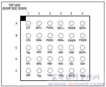

MAX9879采用高效散热、节省空间的30焊球UCSP™封装。

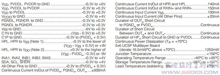

* 高度可靠的设计,具有限流及热保护
