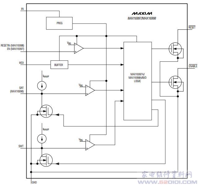

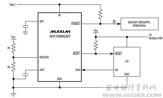

MAX16997/MAX16998系列具有4路独立输入,可实现复位和看门狗功能。其中,SWT和SRT输入通过外部电容独立设置看门狗超时周期和复位定时器。RESETIN/EN监控各自的输入电压。电阻分压器用于设置复位门限。
MAX16998A/B/D产生/RESET和/ENABLE两路输出信号。只要RESETIN跌落至门限电压以下或在WDI端检测到看门狗超时故障,将触发/RESET输出。触发复位后,当所有复位条件消除后,/RESET将在复位超时周期tRESET内继续保持低电平复位状态,然后变为高电平。根据EN电压和WDI信号,MAX16997A产生一个输出信号(/ENABLE)。
MAX16997A不具备/RESET输出。如果EN电压低于其门限值,看门狗被禁止。当EN电压高于预置门限时,MAX16997A看门狗定时器开始计时。每当EN电压高于预置门限电压时,将初始化看门狗超时周期,是看门狗超时周期(tWP)标称值的8倍。

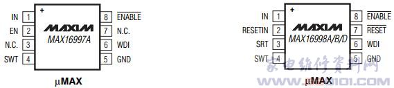

MAX16997/MAX16998采用8引脚无铅µMAX®封装,工作在-40°C至+125°C汽车级温度范围。
