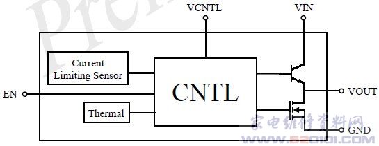

概述: RT9173A为SOP-8,TO-252-5封装。负载调整率为±20%MV,输入电压范围1.8~6,控制电压范围3.3~6,最大输出电流±2.0A。内部包含高速运算放大器,能够迅速响应负载的变化,没有死区,没有开关式终端稳压器所存在的切换噪声,并有输出短路保护及过热保护等功能。在使用时无须电感器或者价钱不菲的输出电容器,可以减少元件数目、节省系统设计空间,便于电路板的设计。
它是在外面用两只电阻器把输人电压分压得到基准电压,输出电压与基准电压之间的偏移不超过20mV。它在整个负载范围内的稳压精度为0.80.6(第一代DDR)或1 .2%(第二代DDR),能够吸收或者供给1.5A/3A的电流。
二、RT9173A功能和特性
*POWER TO-263-5封装。
*能够采购和吸收电流3?
*电流限制保护
*热保护
*集成了功率MOSFET。
*生成终止电压为SSTL-2
*高输出电压精度在满负荷
*可调节VOUT由外部电阻
*最少的外部元件
*关机的待机或挂起ModeOperation与高阻抗输出
*软启动功能
