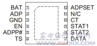

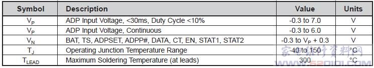

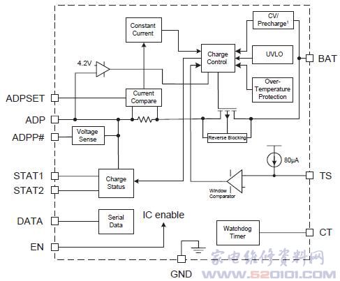

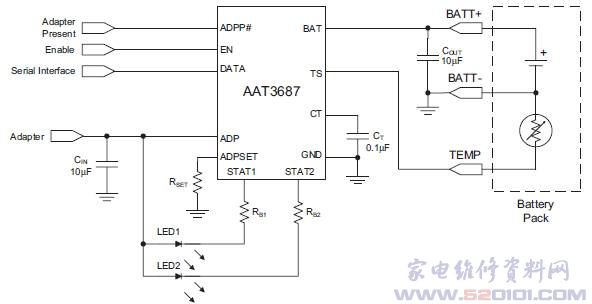

概述:AAT3687采用双列无铅3x3 mm TDFN 12脚封装。在4.0V~5.5V的输入电压范围内该充电IC的充电电流可达1.5A,另外,一个有源热管理系统可以对快速充电过程进行调节控制,使充电电流在所有环境温度和输入/输出电压比状态下保持恒定。像主动热循环充电这样的新特性可以允许充电器总是能够保持1.5A的充电电流,因而可以缩短充电时间。如果充电速率超过了散热速度,这个功能将自动调节充电器,减小充电电流,而不是直接关闭充电器,直到充分散热后再恢复充电电流。
五、AAT3687功能和特性
* 输入电压范围:4.0V至5.5V
* 高达1.5ACharging电流
* 适配器上指示灯(ADPP#)
* 高电平具有内部整合:充电装置,反向阻断二极管电流检测
* 主动热控回路费减免
* 自动再充电测序
* 电池温度监测
* 电池充满自动关断/睡眠模式
* 过电压,过温度,andEmergency热保护
* 上电复位和软启动
* 串行接口状态报告
* 12引脚3x3毫米TDFN封装
* -40°C至+85°C温度范围
