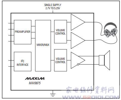

概述:MAX9875集成了高效D类音频功率放大器和立体声AB类耳机放大器,耳机放大器采用无需电容的DirectDrive®架构。作为Maxim的第三代无需滤波的D类放大器,带有有源辐射抑制功能,能够以D类放大器的效率提供AB类放大器的优异性能。
采用3.7V供电时,MAX9875能够以87%的效率为8Ω负载提供高达725mW的功率,有效延长电池寿命。无滤波调制方案采用有源辐射抑制电路和扩频调制技术,大大降低了EMI干扰,省去了传统D类放大器所需的输出滤波器。
MAX9875内部的立体声AB类耳机放大器采用Maxim的DirectDrive技术,单电源供电时能够产生以地为参考的输出,无需大尺寸隔直流电容,从而节省成本、减小空间并降低器件高度。

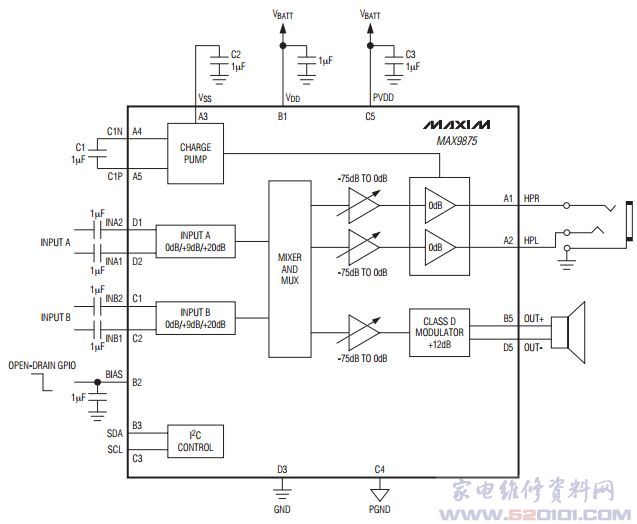

器件采用用户定义的输入结构,提供三种前置放大器增益设置,具有输入混音、音量控制、全面的咔嗒-噼噗声抑制和I²C控制。
MAX9875采用高效散热、节省空间的20焊球WLP封装。
