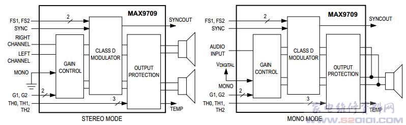

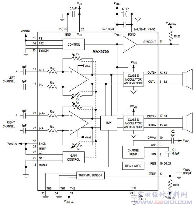

概述:MAX9709是立体声/单声道、D类音频功放,立体声模式下可向一对8Ω负载提供2 x 25W功率,单声道模式下可向一个4Ω负载提供1 x 50W功率,同时可获得高达87%的效率。MAX9709具有AB类放大器的性能,兼具D类的效率优势,省去了体积庞大的散热器并节省了功耗。MAX9709采用+10V至+22V单电源供电,以BTL配置结构驱动负载。
MAX9709提供两种调制方案:固定频率调制(FFM)模式和扩频调制(SSM)模式,扩频调制模式可降低EMI辐射。MAX9709能够同步至600kHz至1.2MHz外部时钟。同步输出允许系统中级连多个单元。
器件功能包括全差分输入、全面的杂音抑制和4个可选增益设置(22dB、25dB、29.5dB和36dB)。可引脚编程的温度标志提供7个不同的温度报警门限。短路和热过载保护可防止故障情况下器件受到损害。

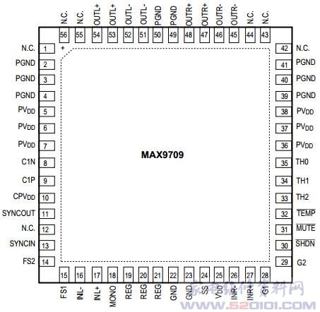

MAX9709提供56引脚TQFN (8mm x 8mm x 0.8mm)封装,额定工作在-40°C至+85°C扩展级温度范围。
