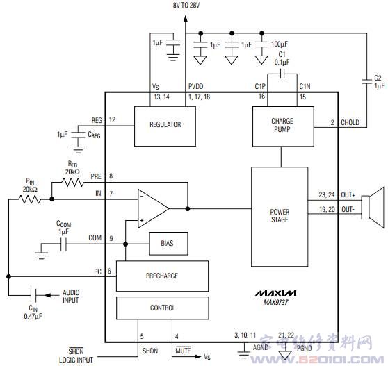

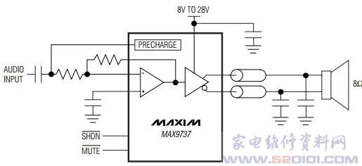

无滤波调制结构使得MAX9737在每个输出端只需一个低成本磁珠和小电容即可通过CE EMI规范(1m传输电缆)。
完备的咔嗒/噼噗声抑制电路可有效降低上电/断电、进入或退出关断/静音状态时的噪声。
输入运算放大器允许用户构建低通或高通滤波器并设置最佳增益。内部预充电电路可确保10ms以内的无杂音启动。

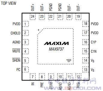

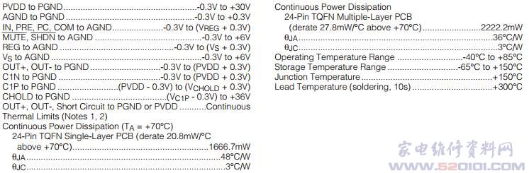

MAX9737采用24引脚、TQFN-EP封装,工作在-40°C至+85°C温度范围。
