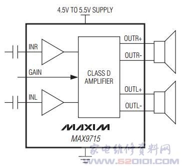

概述:MAX9715是高效率、立体声、D类音频功率放大器,5V电源供电时每通道可向4Ω扬声器提供高达2.8W的功率。Maxim公司的第二代D类技术可提供强大的输出保护、高效率以及高电源抑制(PSRR),无需输出滤波器。增益可设置为+10.5dB或+9.0dB,通过调节放大器增益可适用于不同的音频输入以及扬声器负载。
MAX9715具有高PSRR (1kHz时71dB)特性,允许由大噪声电源供电,无需额外调节器。完备的咔嗒和噼噗声抑制电路消除了启动和关断时的咔嗒声与噼噗声。MAX9715采用5V单电源供电,仅消耗12mA的电源电流。内部集成的关断控制可降低电源电流至100nA以下。
MAX9715可工作在整个-40°C至+85°C温度范围,提供热增强型、16引脚TQFN-EP封装。
