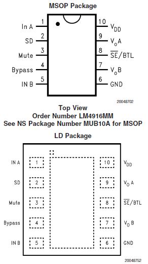

概述:LM4916是具有两个单声道差动输出音频功率放大器(电桥或BTL负载)和单端(SE)立体声耳机放大器,主要用于移动电话和其他便携式音频设备。LM4916采用1.5V电源供电,单声道BTL模式能够输出85mW连续平均功率带动8Ω负载,单端(SE)立体声耳机模式每个通道能够输出14mW连续平均功率带动16Ω负载。LM4916采用MM和LLP封装,使用者可以得益于其小尺寸,在PCB板上所占最小空间而得到最大输出功率。LM4916可减小转换开关通断瞬间噪声,有一个外部控制、低电平有效的微功耗关断模式和一个内部热关断保护机构。LM4916的引脚排列如图所示。
