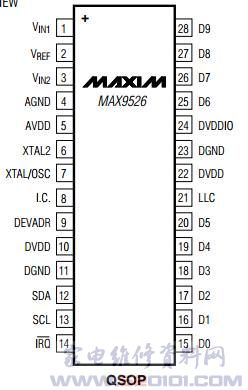

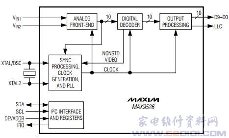

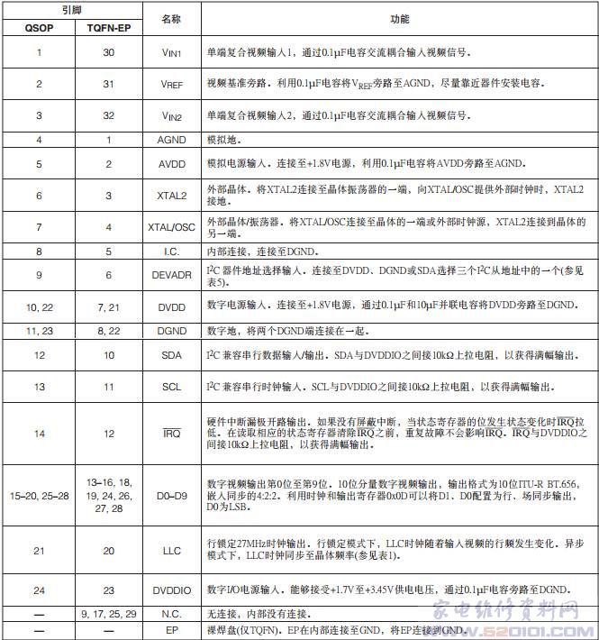

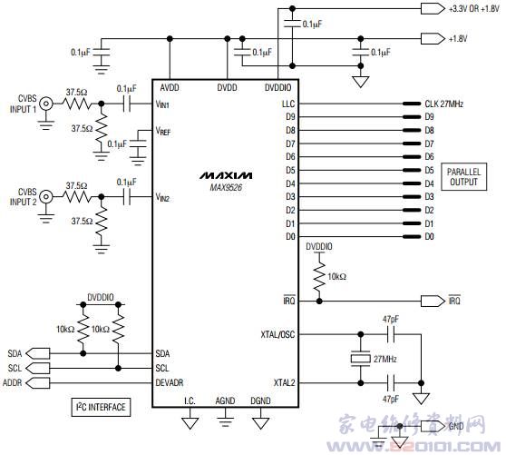

概述:MAX9526低功耗视频解码器将NTSC或PAL复合视频信号转换成8位或10位YCbCr分量视频,符合ITU-R BT.656标准。该器件上电时进入完全工作模式并自动配置,对检测到的输入标准信号进行解码。MAX9526在常规工作模式下典型功耗为200mW,关断模式下典型功耗小于100µW。内部10位、54MHz模/数转换器(ADC)对输入信号进行4倍过采样。MAX9526具有带失调校准的直流恢复电路和自动增益控制功能,可精确优化ADC的满量程范围。集成模拟抗混叠滤波器省去了外部滤波元件。MAX9526包括2:1输入复用器,根据输入端的有效信号进行自动选择。
内部行锁定锁相环(PLL)产生采样时钟和行锁定时钟(LLC)输出,提供ITU兼容输出。另外,还能将PLL相应地配置成提供采样时钟、分别输出晶振的2倍频和1倍频时钟。MAX9526提供多路自适应梳状滤波器,降低色度串扰和亮度串扰。

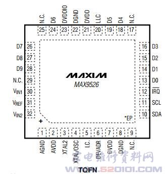

数字电路和模拟电路均采用1.8V单电源供电。数字输出电路采用独立的+1.7V至+3.45V电源供电,可直接与较宽电压范围的数字处理器连接。MAX9526工作在-40°C至+125°C汽车级温度范围,采用28引脚QSOP和32引脚TQFN (5mmx 6mm)封装。
