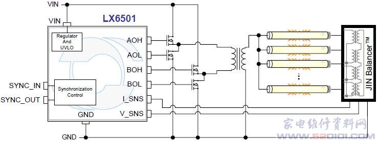

概述:LX6501是MICROSEMI公司生产的一种高性能冷阴极荧光灯控制器,主要用于液晶电视和液晶显示器中。
该控制器包括充分集成在芯片上的门驱动器有足够的能力驱动N通道功率MOSFET的在低侧和高侧上的全桥逆变器的输入电压高达27V。芯片上的调节器产生内部驱动工作电压提供给输出门驱动电流。这使得直接连接的控制器到逆变电源尽量减少外部元件。
除此之外,它还提供同步功能,使用户能够同步在频率和灯电流相位变频器之间,或一个外部同步信号。
灯电流调节性能也提高到改进调节精度和动态响应的瞬态条件。
另外全面的调光控制功能的便利,以满足各种亮度控制的要求。
LX6501包括广泛的故障检测功能,包括开灯,过压,短电流,过流和过温保护。可编程输入欠压锁定保护电路的输入电压监测和保护逆变器由欠压操作。
它为双列28脚封装。

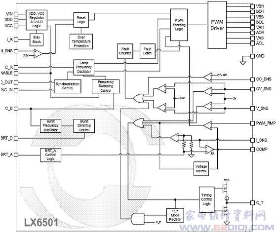

三、LX6501功能和特点
1.集成门极驱动器,以支持高侧N通道场效应管。
2. 0.6A源电流和1.2A下沉驱动电流。
3. 10V到27V电源隔开为逆变器操作(最大绝对电压35V)
4.调节器芯片有欠压锁定保护。
5.逆变器工作频率和相同步。
6.可编程报时时间,故障时间,报警频率和突发调光的频率。
7.多重电压和电流检测输入。
8.可编程输入欠压锁存。
四、LX6501特性
a.芯片集成的内置栅极驱动器
b. 灯电流频率和相位同步的能力。
c. 改进的灯电流调节性能。
d. 可编程报时时间,报警频率,故障时间和突发调光的频率。
e. 多重电压和电流检测输入。
f. 芯片工作电压调节器和可编程的输入电压UVLO。
