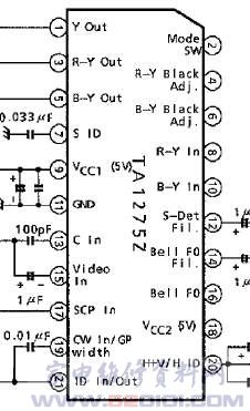

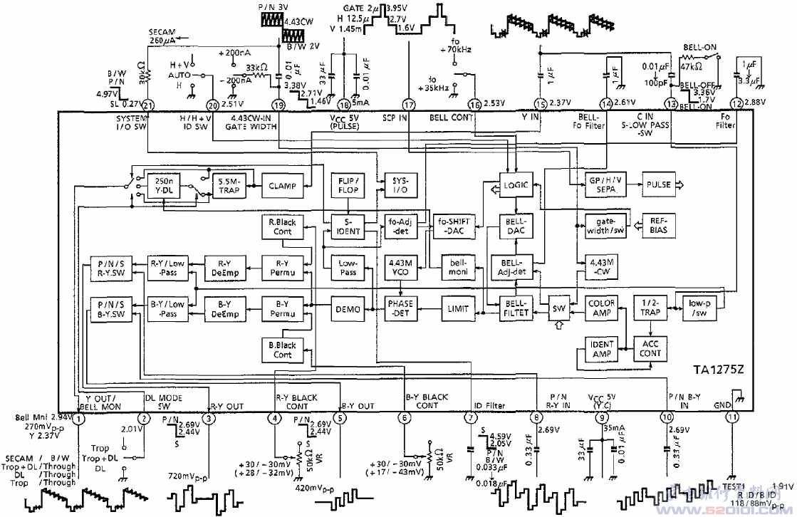

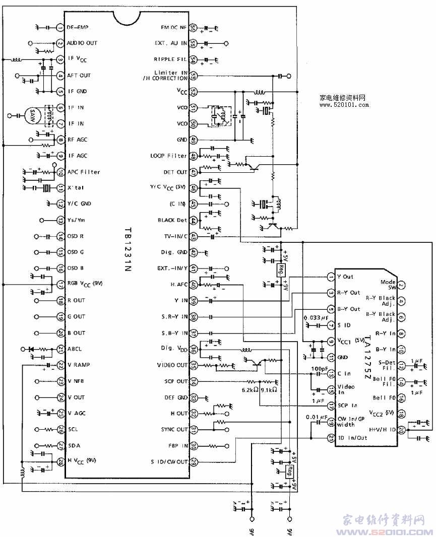

概述:TA1275Z是日本东芝半导体公司生产的一款SECAM解调器,它配合TB1231N可以对PAL/NTSC PIF/VIF/VIDEO/CHROMA/DEF等处理。它为单列21脚SZIP封装。工作电压4.5-5.5V,典型电压5V。
二、TA1275Z引脚功能排列
| 脚号 | 功能 | 脚号 | 功能 |
| 1 | Y输出 | 11 | 地 |
| 2 | 模式开关 | 12 | FO调整 |
| 3 | R-Y输出 | 13、15 | 视频输入 |
| 4 | R-Y黑电平调整 | 14 | 钟形滤波FO调整 |
| 5 | B-Y输出 | 16 | 空 |
| 6 | B-Y黑电平调整 | 17 | 沙堡脉冲输入 |
| 7 | SECAM制式识别 | 18 | 电源5V |
| 8 | R-Y输入 | 19 | 色副载波输入/门脉冲宽度控制 |
| 9 | 电源5V | 20 | 地 |
| 10 | B-Y输入 | 21 | SECAM制识别信号输入/输出 |
