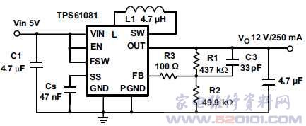

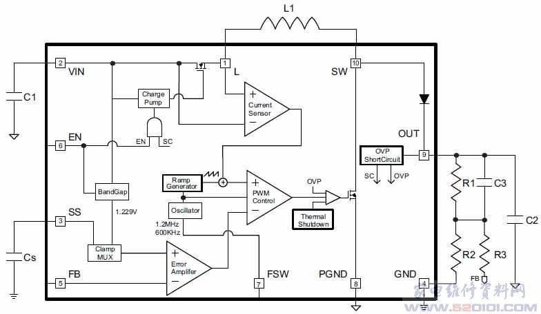

概述:TPS61080是德州仪器公司生产的一款高电压DC/ DC升压转换器。TPS6108x系列升压转换器采用传统电流模式控制技术与恒定脉宽调制(PWM)频率,进行低噪声工作。通过将反馈补偿、内部电源开关及快速PWM开关相集成。采用3.3V或5V总线的12V或24V工业电源轨就是这样一款产品。其它特性还包括高效率、可调基准电压以及冗余保护电路等,这些都使TPS6108x理想适用于3.6V锂离子电池电压的升压工作,满足大多数便携式应用的需求。
它为双列10脚3x3毫米QFN封装,输入电压则可低至2.5 V,可调输出电压可达27 V,集成式电源开关的额定限流1.3 A,开关频率可根据轻负载效率配置为600 kHz,也可根据较小外部组件要求配置为1.2 MHz。
