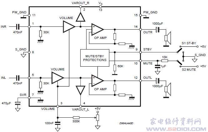

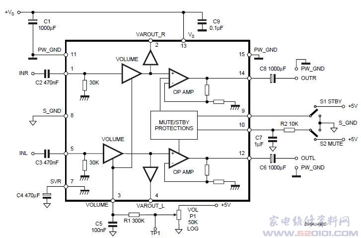

概述:TDA7496SA是意法半导体公司生产的款DC音量控制5W*2双声道音频功率放大器,它为单列15脚Clipwatt封装。输出功率5W*2(RL=8W @THD=10% VCC=22V)。
四、TDA7496SA功能和特点
* 5+5 W输出功率RL=8W@ THD=10%VCC=22V
* ST-BY和静音功能
* 低导通关断的POP噪声
* 与功耗运算线性音量控制DC耦合 AMP
* NO BOUCHEROT电池
* NO ST_BY RC输入网络
* 单电源最大可达35V
* 短路保护
* 热过载保护
* 内部固定增益
* 软限幅
* 后音量控制电路的可变输出
* CLIPWATT 15封装工艺
