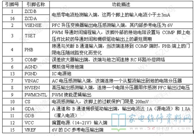

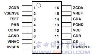

一、UCC28060引脚功能排列

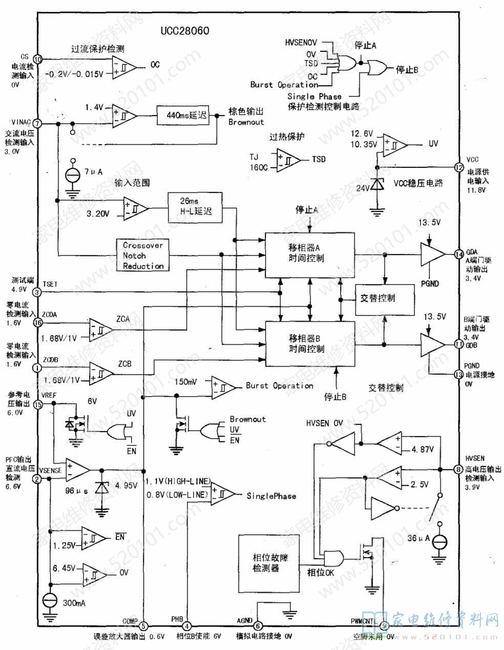

二、UCC28060内部方框图

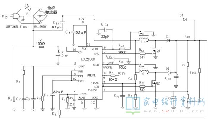

四、UCC28060应用电路(基于UCC28060控制IC的双相交错切换模式PFC预调节器电路)
