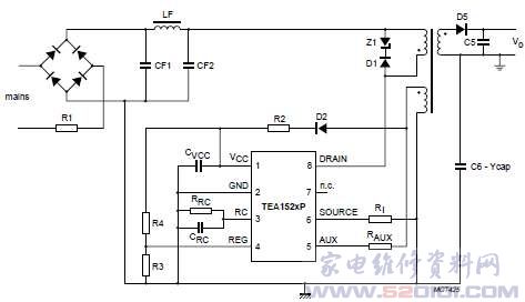

概述:TEA1523xP是飞利浦半导体生产的一款开关电源芯片。它为双列8脚封装。

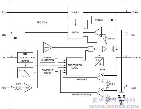

三、TEA1523xP工作特性
1、可广泛的用于50W之内的精密开关电源。
2、稳压范围极宽,输入电压在80—240V之间均能输出稳定的后级电压。
3、开关电源的工作频率可调,以便在不同的需要时灵活的设计。
4、调节RC振荡器的阻容元件可进行不同的PWM(脉宽)调制。
5、电源工作以后仅有最小的开关损耗。
6、在电源处于待机状态时自动降低工作频率仅输出低于0.1W的极小的功率。
7、在设计时可自行调整的过流保护点。
8、在输入电压高于或低于一定值时进入保护状态。
9、过热保护。
10、短路保护。
