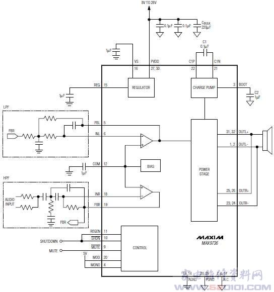

概述:MAX9736是MAXIM公司生产的一款单声道/立体声大功率D类音频放大器。它能提供高性能、高效散热的放大器方案。MAX9736A能够为8Ω负载提供2 x 15W功率,为4Ω负载提供1 x 30W功率;MAX9736B能够为8Ω负载提供2 x 6W功率,为4Ω负载提供1 x 12W功率。它可以工作在8V至28V,并具有高PSRR,无需稳压电源。MAX9736采用12V供电时效率可达88%。它为32脚TQFN封装。
二、MAX9736工作过程
通过引脚可以选择无滤波器调制和传统的PWM调制,无滤波调制结构使得MAX9736在每个输出端只需一个低成本磁珠和电容即可通过CE EMI规范(1m传输电缆)。传统的PWM调制采用完整的LC滤波器,能够得到最佳的音频特性。
通过引脚可以选择立体声/单声道模式,立体声模式下用于驱动8Ω负载,单声道模式下用于驱动4Ω负载。单声道模式下,右声道输入运算放大器可以作为单独器件使用,提高了系统设计的灵活性。完备的喀嗒声抑制电路可有效降低关断和静音时的拾取噪声和输出噪声。
输入运算放大器允许用户构建加法放大器、低通或高通滤波器或设置最佳增益。
