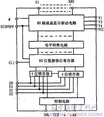

概述:HD66204是日立半导体公司生产的一款典型的并行数据输入形式的液晶显示列驱动器。它具有80路液晶驱动输出能力。它具有20个4位数据锁存器,80位数据锁存器和80路驱动电路。它采用了CMOS工艺,具有低功耗、高耐压和高速运行等特点。它可产生最大为28V的液晶驱动电压,可接收最大频率为8MHz的移位脉冲信号。
HD66204数据接收方式为4位并行方式。在CL2(数据移位脉冲)的作用下,依次将4位显示数据D0~D3锁存在4位数据锁存器内。然后在CL1(数据锁存脉冲)的作用下,将显示数据锁存在80位锁存器内。80位锁存器的输出经过电平转换器控制80路液晶显示驱动器的输出电平。当数据为“1”时,驱动器输出为V1/VEE,当数据为“O”时,驱动器输出为V3/V4。
HD66204有一个控制DISPOFF为显示开关控制端。当它为“1”时显示正常,当它为“O”时关断显示,将驱动器输出全部为V1。
HD62204有两个数据接收使能信号E和CAR.E作为输入端启动芯片数据接收电路工作;CAR作为输出表示芯片数据接收已满,停止接收工作。这两个信号在驱动器系统中作为级联信号使用。本级的E与上一级的CAR连接,由上一级数据接收已满信号启动本级工作;本级的CAR与下一级的输入端E连接,本级数据接收已满时,将停止接收工作,发出信号以启动下一级的工作。HD66204的使能信号为低电平有效。第一级的使能输入端E可以直接连接到逻辑电源地GND上,以上电启动或用锁存信号内部启动,或外接控制器的控制信号来控制。

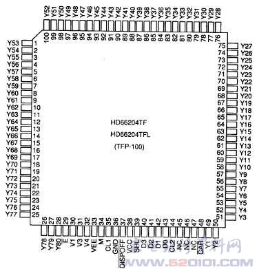

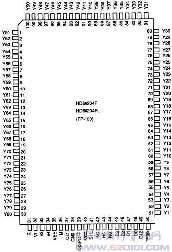

一、HD66204引脚功能排列
1.HD66204F/HD66204FL引脚
