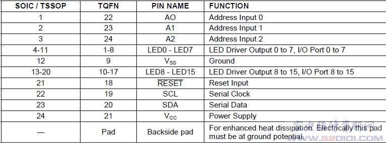

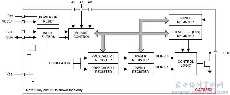

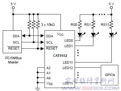

概述:CAT9552是ONSEMI公司生产的一款16通道I2C总线的可编程LED驱动器。
CAT9552对控制LED的亮/灭或闪烁进行了优化。每个独立的LED都可以实现亮、灭或者在1/2编程的速率下闪烁。CAT9532兼容I2C-bus和SMBus,适用于对总线运行有限制的场合,并释放总线主机CPU资源。3个地址管脚允许8个CAT9552器件共用一条总线。
CAT9552内部集成了1个振荡器和2个PWM信号寄存器,用于控制LED的输出。用户可以设置每个独立PWM信号的周期和占空比。主机在初始化时刻,发送设置命令设置闪烁速率1和闪烁速率2(控制信号的频率和占空比),只需要发送一个命令,即可实现控制每个开漏输出引脚上的LED的亮、灭或闪烁状态。每个引脚的最大灌电流高达25mA,所有引脚的总灌电流不能超过200mA。
